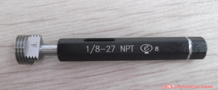

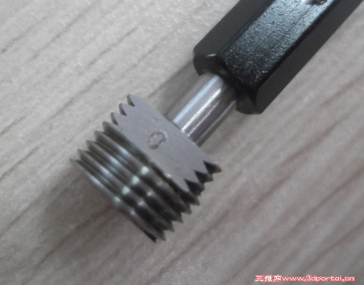

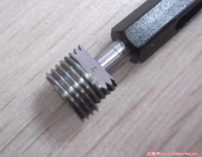

今天买了一副NPT 1/8" 的螺纹通止规, 详看一下,上面有三段螺纹,分别标识有 上/0 / 下的字样, 9 h* Z3 D% E. C) |; [
问题1:  NPT螺纹通止端是在一起的?5 b4 V- K. o3 `2 [; _# q
问题2: 上/0/下这是什么意思?
) J# {& B( `8 g* s% i问题3: 这种螺纹通止规又将如何用?

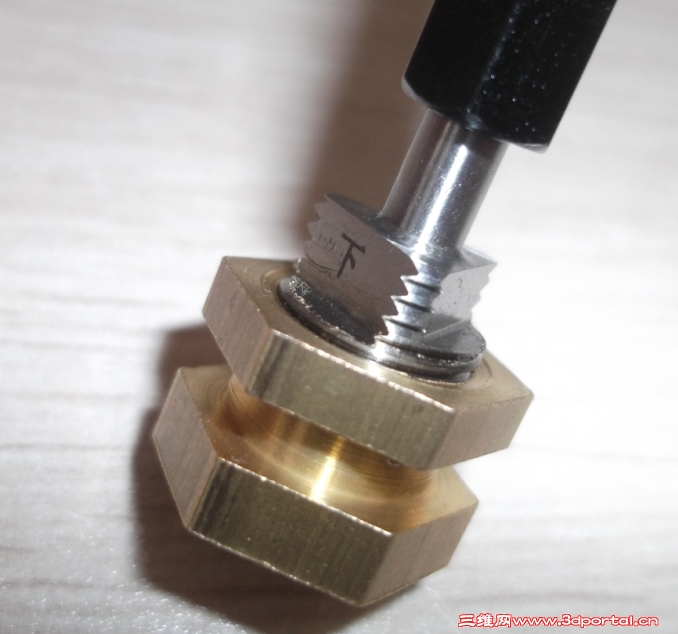

0 x% t* {" q  p2 D0 O, c+ R0 n# j问题4:  如图片这样的检验NPT内螺纹,这内螺纹算合格吗?
2 y9 N# n7 v- d; Z( [     谢谢各位了。

NPT是美制锥形密封螺纹,它的通止规是同体的,也就是说通规和止规是在一个规上,拿到规之后你会发现,在规上有一个台阶,如环规上低下去的台阶为通端面,也就是说外螺纹一定要过这个台阶,而最外面的面是止端面,外螺纹是不允许通到外面的面以外去的.

锥螺纹的螺纹塞规都是一体的,上、下表示两个极限。6 g+ C$ c0 Q" r3 V. M! X9 e. w0 M
上、下就是通、止

楼主,我们这里按产品技术文件和客户指定的要求。。。。。。对旋入后,到零位的面与螺纹孔端面对齐的,“算”合格,接收。。。。。不到的,或低于的都不接收。。。
