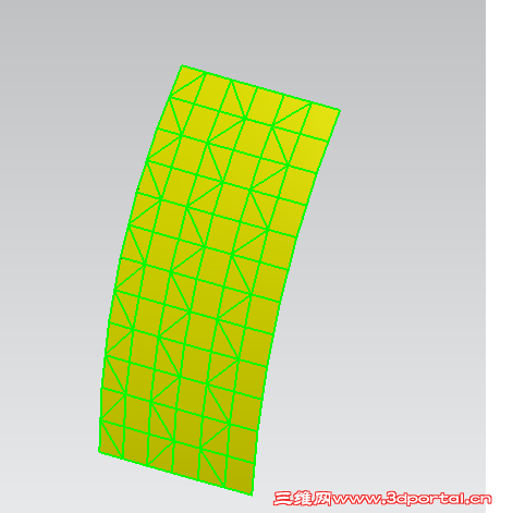

求教各位,曲面上的等参数曲线如何做出来?% h: O  q$ a& H+ y% M  p/ T2 y: S

点击等参数曲线命令,弹出对话框,然后选取要做曲线的曲面,选定方向,也可以两个方向都做,然后输入几等分参数,就可以做出等参数曲线了。

! p( {, C' H  w7 R, M谢谢老师,不过我用抽取UV线做的。6 ^" }5 T" G/ F9 J+ }+ [
