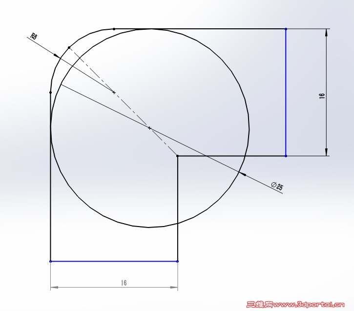

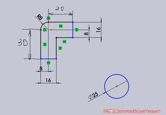

各位侠士,小弟有个疑问,怎样让直径25的圆的圆心放置在弯头上什么位置时,两个图形重叠的面积最大?
- f6 W' L+ I% O! s( C 103448t5s65jul6v66u24s.JPG ) K0 X) O8 ^7 d, ?
  ~5 |6 V  U" i4 ~; U# B/ j$ y: U
上传时怎么少了两个尺寸?现在补上了

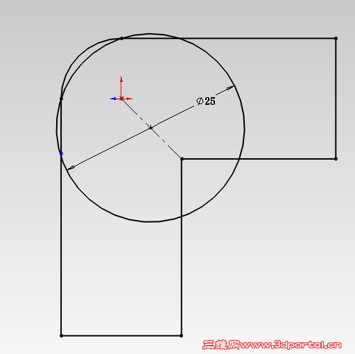

发表于 2013-6-5 11:34:36 | 显示全部楼层 来自: 中国广东揭阳
有可能这样最大7 @( ?( _7 S! k' v
发表于 2013-6-5 11:44:57 | 显示全部楼层 来自: 中国云南昆明
是的 就是正解了

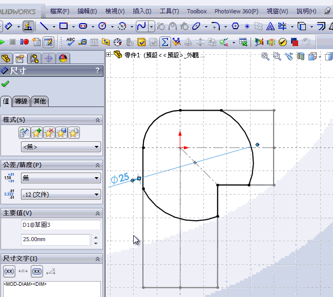

发表于 2013-6-5 14:45:33 | 显示全部楼层 来自: 中国广东江门
这不是最大的,但我还没想到最大值得求解办法
发表于 2013-6-5 14:50:34 | 显示全部楼层 来自: 中国广东江门
你这样试试! k% x  I3 E* R& {8 w0 k- x) q
1.png % R  y$ K: M8 ?8 E1 K' ~, t+ X3 @- _
 楼主| 发表于 2013-6-5 14:51:11 | 显示全部楼层 来自: 中国浙江嘉兴
asencwx 发表于 2013-6-5 11:34 static/image/common/back.gif
9 j4 E6 I9 w; `0 T/ I4 t  p有可能这样最大
0 r+ c! `) f/ \谢谢!关键是求法,怎么论证.
  X2 Y5 G: d  u$ V* Y8 G0 I刚才;漏标了两个尺寸.这个弯头不是对称的

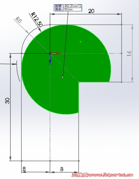

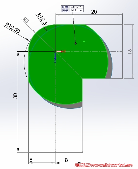

发表于 2013-6-6 10:50:00 | 显示全部楼层 来自: 中国浙江嘉兴
本帖最后由 ryouss 于 2013-6-6 11:49 编辑 9 u& z- @; Z7 k4 w& A
lulgs 发表于 2013-6-6 09:50 static/image/common/back.gif
3 m. h, y7 l0 a2 {  W' F5 g/ J& S我试了一下,用弯头的重心与圆的重心重合,好象也不对!
1 C' m& w+ q6 l% C% P基本上作兩個图就可以判定了,直徑25的圆相切於邊上為最大(如图1)9 J3 r4 q! @+ N) m0 b" F: s
图2是相切於R8的圆角.7 L2 [9 b4 [# z
  V) t5 V& G" E0 _: s
图1
( {1 }3 s1 z$ Q0 o Clipboard01_2.jpg / {" m$ s& J: a' I- |
图2

发表于 2013-6-7 19:26:28 | 显示全部楼层 来自: 中国浙江嘉兴
lulgs 发表于 2013-6-7 11:11 static/image/common/back.gif
4 A+ @) E0 B# ?7 g老大,你这个是将25的圆放在弯头上,重叠部分面积数值直接显示出来吗?9 v+ `8 ~# o" I- a% o* v6 ^
SOLIDWORKS 有这个功能吗?教教我,可 ...
. d1 U" C& W5 r' Z( h如附圖,草图畫好作成曲面平面,再量測就是!( K5 l) p$ \: n9 f0 Q
" I4 P+ V8 ~6 C/ g, o# ^% H part1.rar (43.11 KB, 下载次数: 1)
