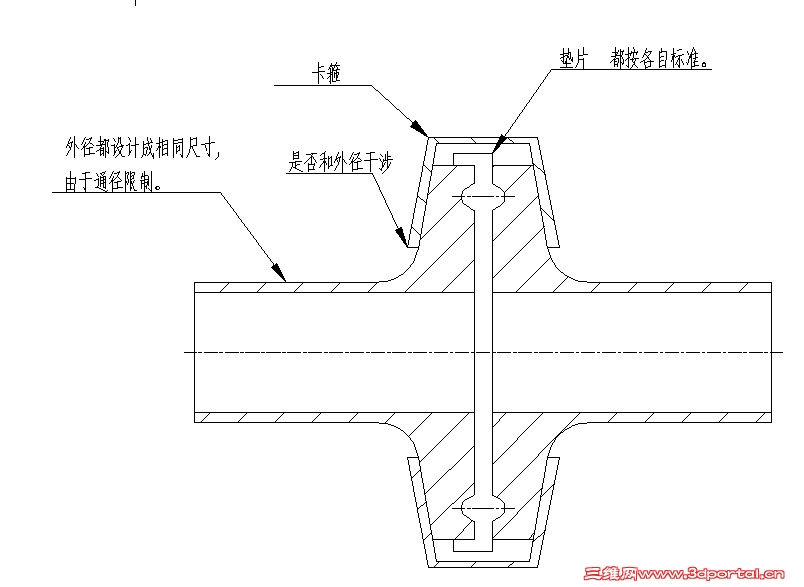

发表于 2013-6-5 11:07:00 | 显示全部楼层 |阅读模式 来自: 中国上海
各位大侠:7 G4 _8 f, z2 N  @7 s

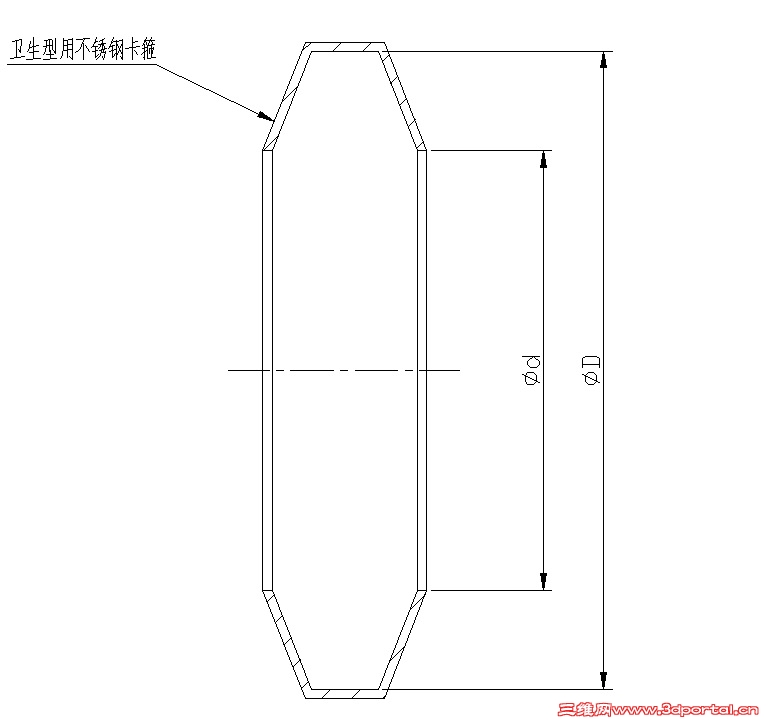

      你们好!现在遇到一个问题,由于设计问题,管连接接头外管直径必须加大,不知道卡箍是否能用,卫生型电磁流量计的,如附图所示。共三个标准DIN32676,  ISO 2852 , ASME BPE.现在设计的外径都参照DIN 标准。就遇到连接接头外径相同,各个标准的卡箍不同,外径是否与卡箍干涉。求三个标准的卡箍尺寸,主要想知道的尺寸如图所示。

发表于 2013-8-23 09:35:42 | 显示全部楼层 来自: 中国福建厦门
# S- T* y4 c$ o0 |2 M
: R2 f, }$ k# p可以用卡箍连接的,低压有卫生型,高压用工业型。电磁流量计的卡口一般是标准的(譬如1“的外径50.5mm)。(水平安装前10后5,竖直前5后3,看看你安装资料就知道了,避免湍流,水平装避空气。落地式设备一般加固,运输式还是把流量计拆下来吧,一般的流量计比较重。)希望对你有用。

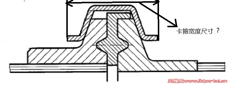

本帖最后由 beicandexiong 于 2013-9-6 15:25 编辑 7 M$ F3 ]1 T4 v7 p
8 e( |  A" R' e4 i0 R2 y想知道卡箍宽度
