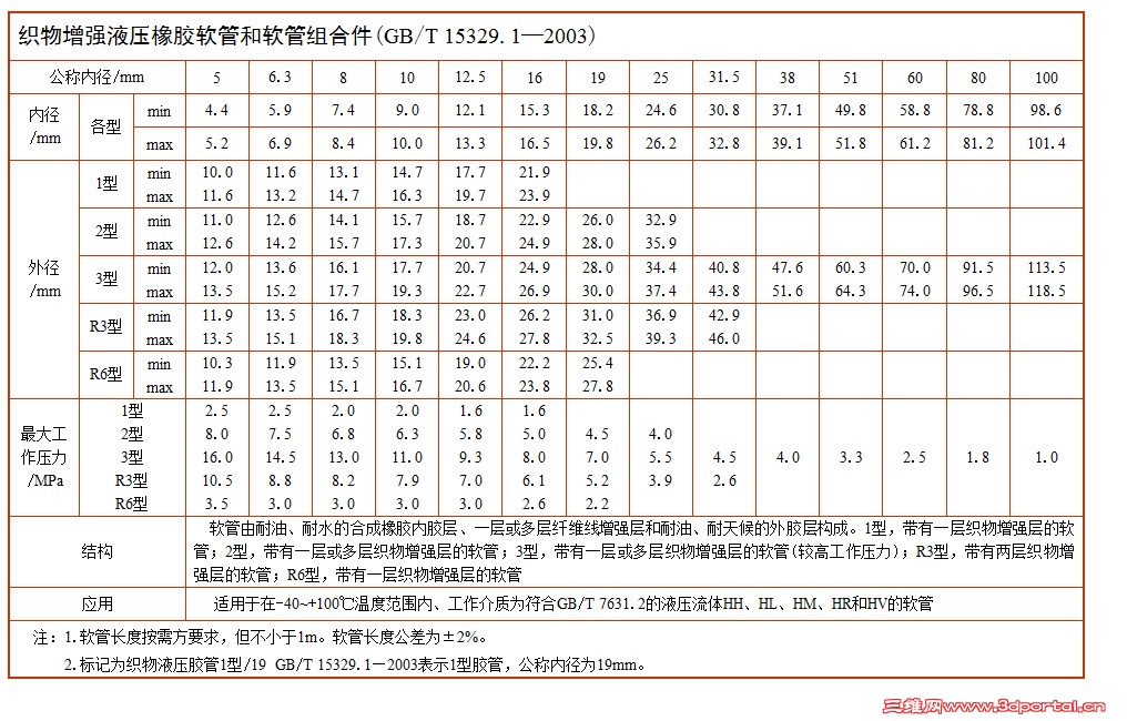

有没有厚壁的橡胶管?能否买到?  有什么标准吗? 谢谢

应用参数???& z- g1 v8 ~6 b5 B7 F* J
通径?压力?介质?使用环境?

发表于 2013-6-5 12:41:03 | 显示全部楼层 来自: 中国湖南岳阳
增强橡胶管算不!

发表于 2013-6-5 13:17:48 | 显示全部楼层 来自: 中国江西九江
不知道楼主需要多少厚壁?
发表于 2013-6-5 13:30:50 | 显示全部楼层 来自: 中国湖北黄冈
压力越高,管壁越厚。带加强钢丝的更厚。但壁越厚,最小弯曲半径越大。

 楼主| 发表于 2013-6-5 17:23:48 | 显示全部楼层 来自: 中国北京
谢谢大家。 我要用橡胶管,没有压力需求。。。。。只有尺寸。
