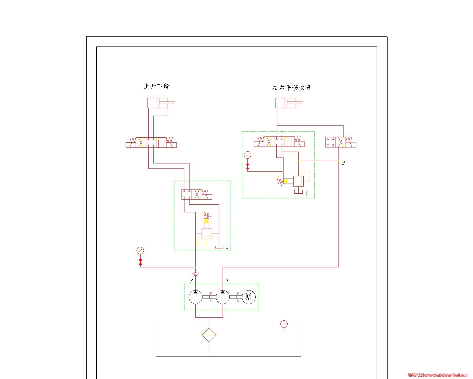

这个系统是想做个上升下降 快升平移的动作 想问下如图单独的那个2B2B电磁阀 拿掉之后 快升平移就没了压力 连接系统图对还是错$ ]" [4 a1 W/ D
还有帮忙看下这样的 卷纸机系统图-Model.jpg 系统图可以不 2B2B电磁阀常开状态 如果我关了 回油是不是可以通过溢流阀实现?

补充下 2B2B那组单独的电磁阀P口可以跟控制快升的那组溢流阀的T口连接吗 如果我拿掉了那个单独的电磁阀 那组快升溢流阀是不是会没有压力

么有看明白,也么有听明白楼主的意思,那个2b2b电磁阀是哪一个,图上也么有看到啊。

这个系统是已开机就快进。拿掉之后就是开机后快进平移油缸没有快进,只有右边的三位阀左边电磁铁得电后才能前进。
: h3 ^4 p5 C, E$ D& }另外快进平移油缸有杆腔的出油管路通哪里?

先回答一下你的问题- s( M6 z# x3 R
1、关了之后泵源是可以通过溢流阀高压回油。1 F% t  b8 l7 i' j5 [. X2 b
2、我理解你说的2B2B应该是最右面的电磁阀,它与你所说的快升溢流阀组是并联的,如果P直接接T,就直接回油了,实现不了功能,如果取消,则刚开机时油会通过溢流阀回油箱,只有三位电磁阀左侧得电时才会实现快升。
( s" u! q# R) b  d然后说一下疑问* K( l+ o6 G- ?! g
1、左侧路串联两个电磁阀的意义是什么?功能实现上一个三位电磁阀即可,两位电磁阀是加二重保护的?% g7 `9 w( B/ d. A0 k
2、右侧油路是单作用油缸?
# g! S9 N8 b; M* y0 z: B! N6 \# z3、右侧油路溢流阀处油路画的不对,此处应该是一泄油才比较合理,而且不管是单作用缸还是双作用缸,三位电磁阀得有一个回油路的。
