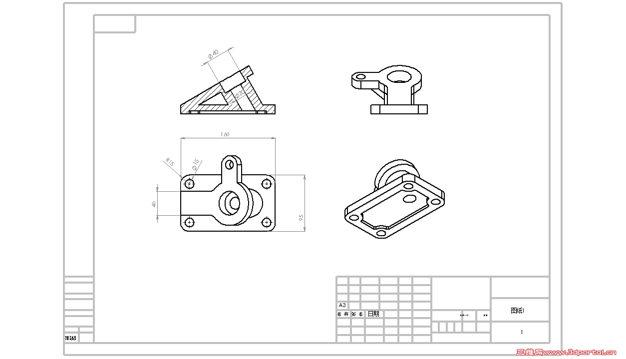

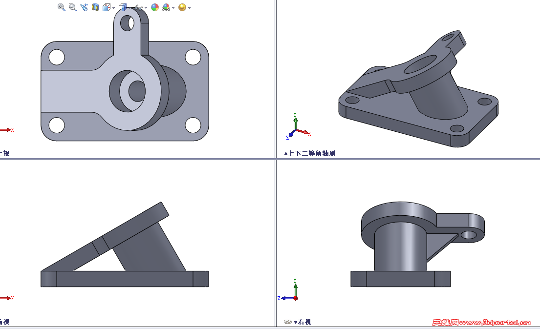

菜鸟帝第二炮!!!+ V& D% @  C: _; |
练习2
练习2
工程图处女作
工程图处女作

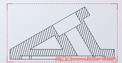

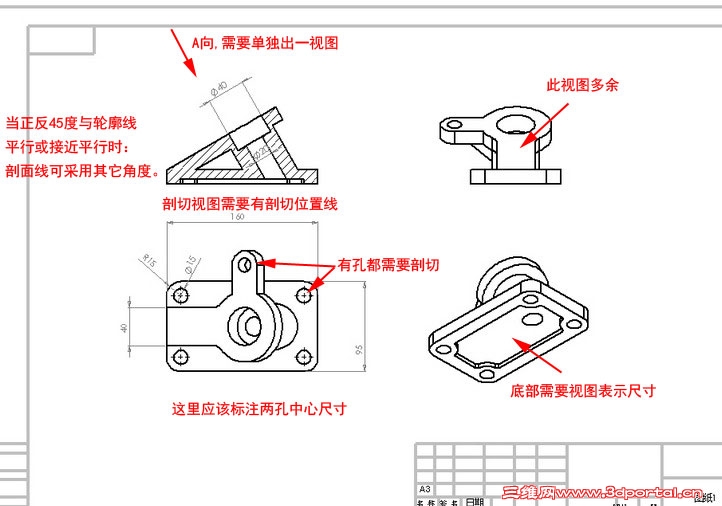

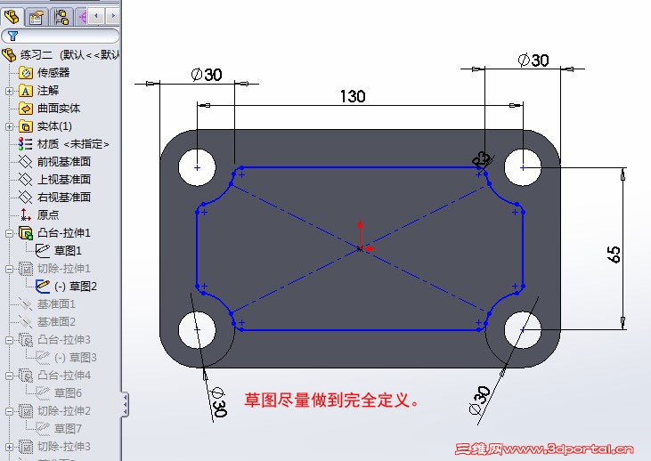

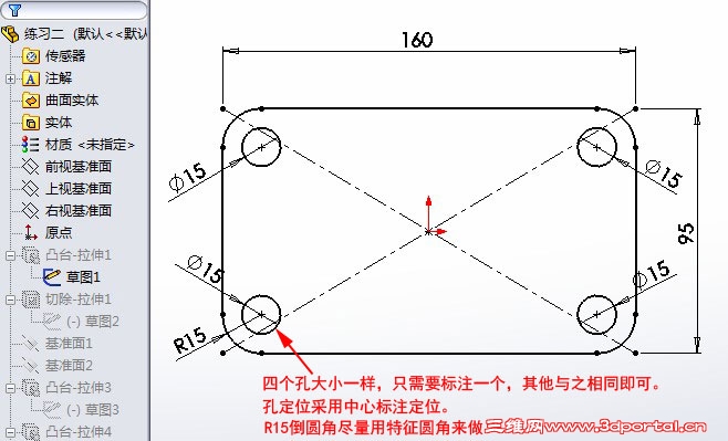

发表于 2013-6-5 16:51:32 | 显示全部楼层 来自: 中国江苏苏州
问题还是很多,这里指出一部分,建模和制图都要规范,希望对你有帮助。7 y) W# o; G0 U8 Q" i* _, i. ^" k

发表于 2013-6-5 17:24:05 | 显示全部楼层 来自: 中国广东云浮
很多尺寸没有,而且把筋完全忽视了。
