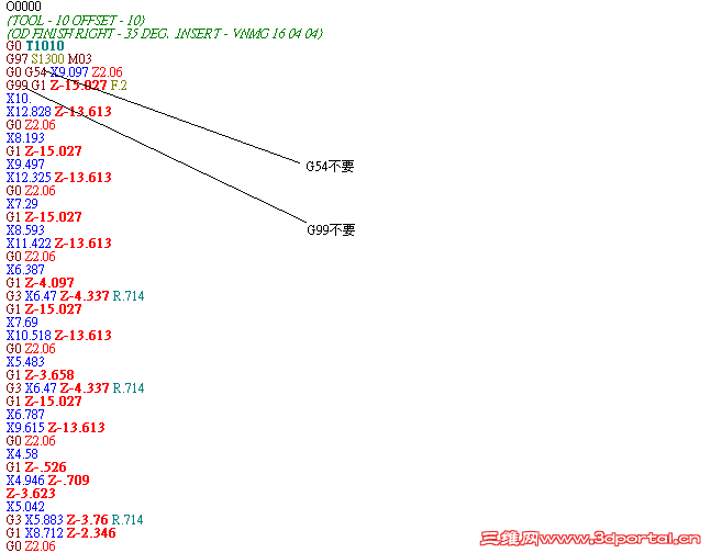

如圖G54和G99都不要,感恩!!. |( l4 E, V0 t) D

G54可以不要G99最好不要删  除非你的程序是每分钟进给 force_wcs   : yes 改为 force_wcs   : no 仅供参考

如果可以的話G99可以把他去除了嗎

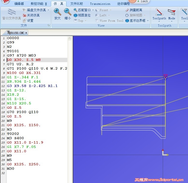

发表于 2013-6-6 21:06:07 | 显示全部楼层 来自: 中国山东青岛
我用的程序你可以参考一下
发表于 2013-6-6 21:22:53 | 显示全部楼层 来自: 中国山东青岛
不过G99是什么代码我也不知道 我用的是G99强制输出
发表于 2013-6-12 13:01:49 | 显示全部楼层 来自: 中国广东东莞
G99是每转进给
