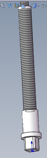

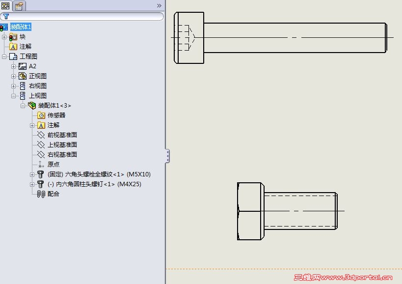

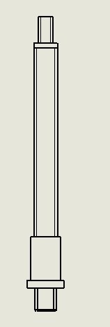

三张图,一张是零件,非常明确我画了装饰螺纹线,但是在装配体的工程图中却没有这个螺纹线,而在这零件的工程图中就有螺纹线。求大神怎么能让装配体工程图中弄出来螺纹线,在线等!!!!!!!7 g. Q+ d# j& C4 U
零件

零件单独在工程图中
零件单独在工程图中
装配体工程图
装配体工程图

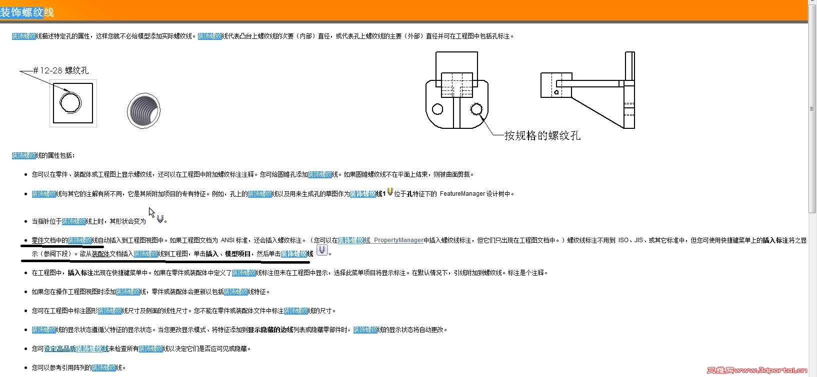

发表于 2013-6-6 10:44:44 | 显示全部楼层 来自: 中国安徽合肥
本帖最后由 zll3310737 于 2013-6-6 10:54 编辑 4 Y) Z6 L: ~' i; H) o  Z

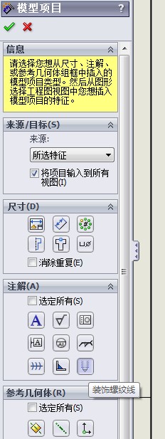

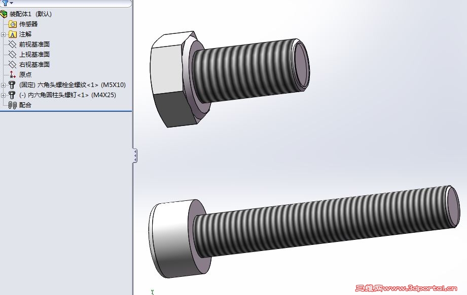

6 |$ s  X" d7 M4 H$ S! |
单击插入,选择模型项目,选择装饰螺纹线选项。确定。如图。0 X, f' C  L2 q8 ^. q! @8 A- W
也可以搜索装饰螺纹线如二图。
