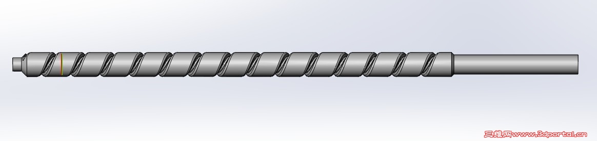

发表于 2013-6-5 18:14:42 | 显示全部楼层 |阅读模式 来自: 中国广东深圳
下面附图的螺杆为M2.5 * Picth 2.0 。 螺杆牙型角为40度, 求螺杆的中径 底径及三针针径, 三针M值。% U+ ~, D* G( N0 ]6 m! C) M9 {
谢谢!

发表于 2013-6-11 15:54:09 | 显示全部楼层 来自: 中国重庆
振动
需要知道端面模数,轴向压力角、分度圆螺旋角、测量三针直径以及蜗杆的头数,方能计算。光一个模数2.5华佗在世也无用啊
