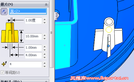

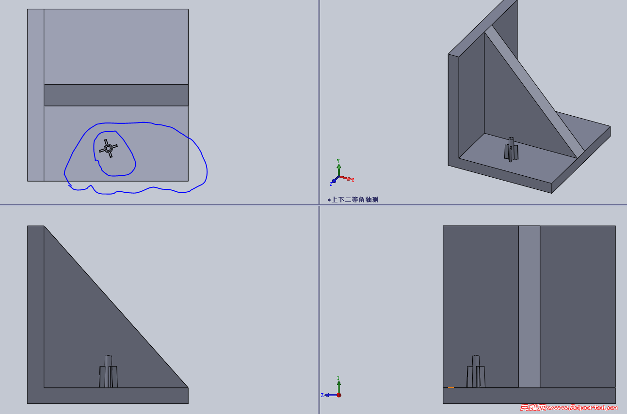

如图,篮圈内翅片如何才能与边线垂直?8 L0 l- d1 r5 S" u3 y1 o4 U

' T. ]# A9 Q( i7 k1 \+ t! u2楼的是不行,在翅片那里点你要得边.

" c. I: |" q* t* R- d原来所谓翅片还有斜度啊,

那是用在塑膠模的收螺絲柱的加強骨有斜度是要出模

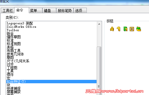

这是SW的哪个模块?还是插件?

9 b' D& {' Z, U5 J# U& Z1 L$ S; H- x# O本身就有,多用有塑膠模上.
