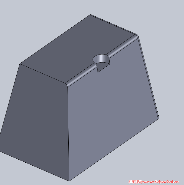

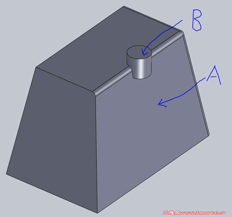

! d9 n; M  n& c3 r( X+ r4 }如图,想用实体B来切除实体A,之后再把实体B删除(即三维里没有实体B的存在)1 W( N9 O. b; k1 m+ ]. i

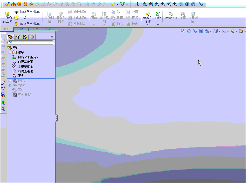

看看是不是这样?
8 l- w: H* t' U9 V$ f 231.gif

发表于 2013-6-6 13:14:41 | 显示全部楼层 来自: 中国湖北宜昌
请问楼上那个效果是动图吗??
发表于 2013-6-6 13:58:13 | 显示全部楼层 来自: 中国湖北宜昌
两个实体不能合并,否则压凹会失败

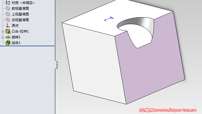

相对2L的还节省最后删除的步骤
