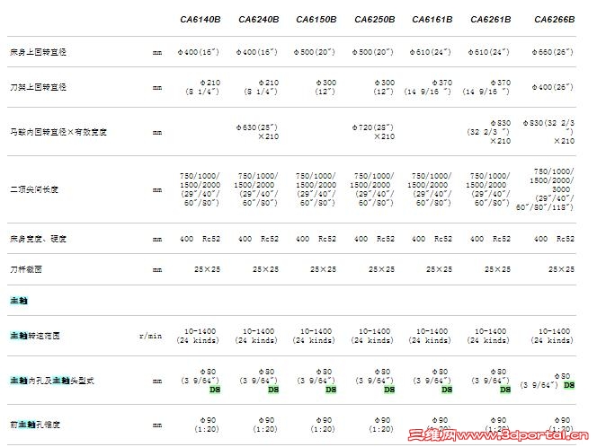

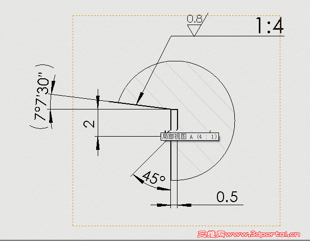

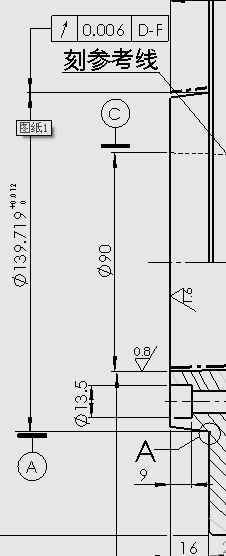

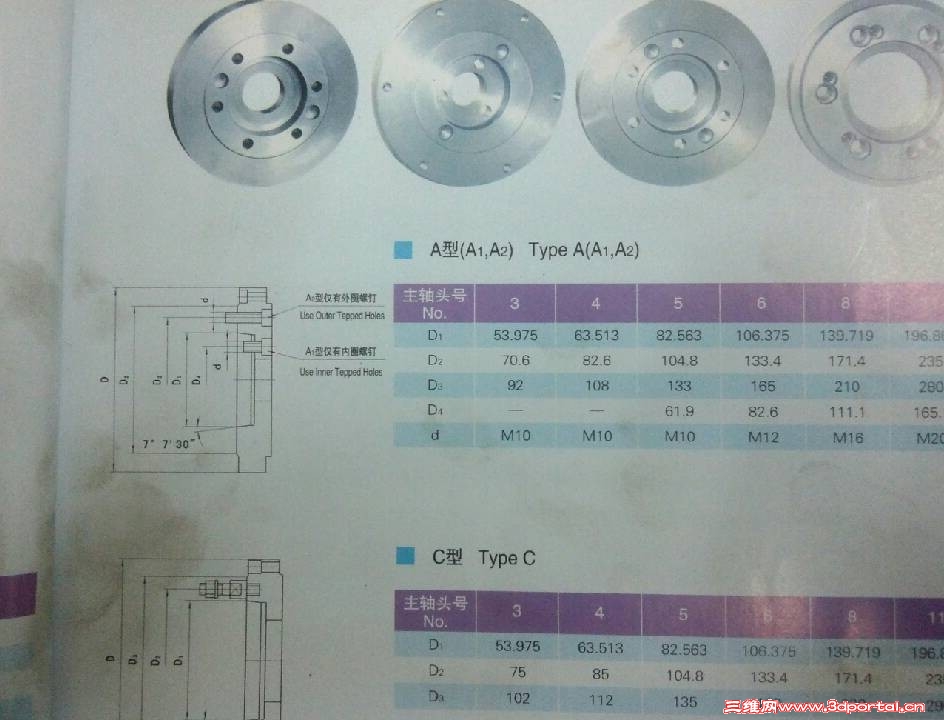

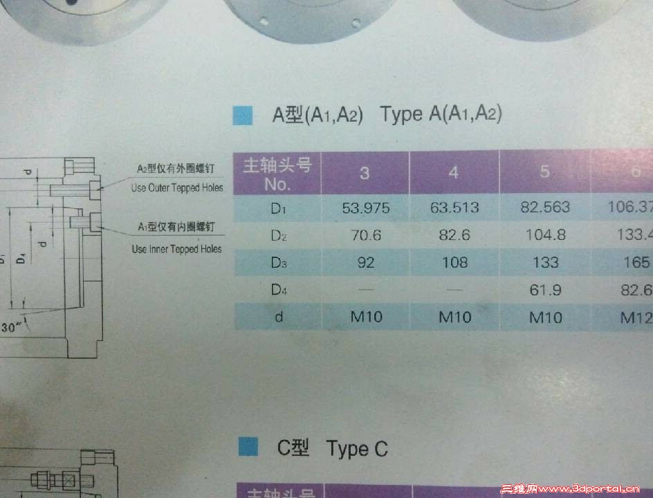

大家好,是这样的,我司有一台沈阳一机的6150数控车床,我们加工的产品要用工装,不需要卡盘,这样问题就来了,我想知道那个连接的地方的尺寸,那里是锥度的,不好测啊,大大可以提供主轴图纸给我吗?我的QQ是827760578,谢谢!

机床说明书上应该有该尺寸。或者查用所配的卡盘型号找尺寸。将所配卡盘型号写上来。

发表于 2013-6-6 13:17:31 | 显示全部楼层 来自: 中国江西九江
车床主轴

发表于 2013-6-6 19:50:35 | 显示全部楼层 来自: 中国安徽合肥
宝鸡6150。应该一样的。可以校核下尺寸。

 楼主| 发表于 2013-6-9 10:28:18 | 显示全部楼层 来自: 中国福建厦门
谢谢,各位大大啊,这个好像都不对,我自己查了一下,说明书是没有的,我这里有拍了2张图纸,好像不准,正在自己测试
