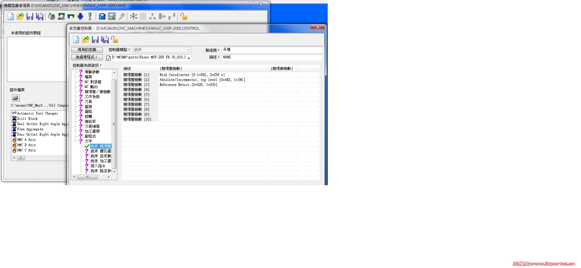

請教一下高手:9 h, ?# F$ H+ T" `( n0 J% K" c; o
要如何修改圖中的顯示內容呢?

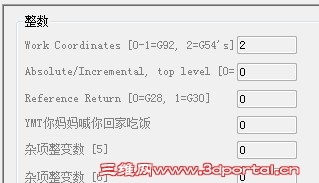

为什么要改这些字?修改这些事必须修改DLL文件字串

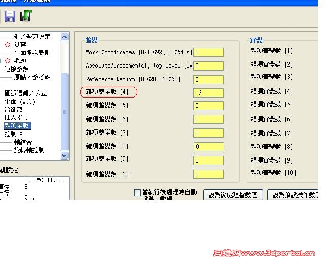

, ]" \4 P# k: {! e1 l) d5 o+ Q5 A$ ayuanmeto兄:( M  j: M1 `+ `& D4 o$ i
因為我在後處理中有應用到此變數,想讓使用者可以清楚的知道此變數用途!
; E0 B, [, L& L, j, O* e請問會很困難改嗎?

修改并不困难,但MC的数据资源宏大,而且相同的相关文字多,位置不好确定.需要查找是有的困难的.

yuanmeto兄:  U* [+ r' S; C; ?
那您能建議一套宏工具給我嗎?
+ O7 Q) b# @# E# K  o( @我用Resource Hacker修改後回存,會出錯!8 r( v6 n; }; X  w' v

Visual Localize 或eXeScope 试试.如果是64位的就有点麻烦.很多资源编辑器不能编辑

那几个字不用改DLL,那些字可以在后处理里改掉,也可以在机床控制器里改掉。

版大 在机床控制器哪里改啊,能贴个图么,小弟也学习学习啊
 楼主| 发表于 2013-6-13 22:58:19 | 显示全部楼层 来自: 中国台湾
可以在機器定義管理員中更改~
