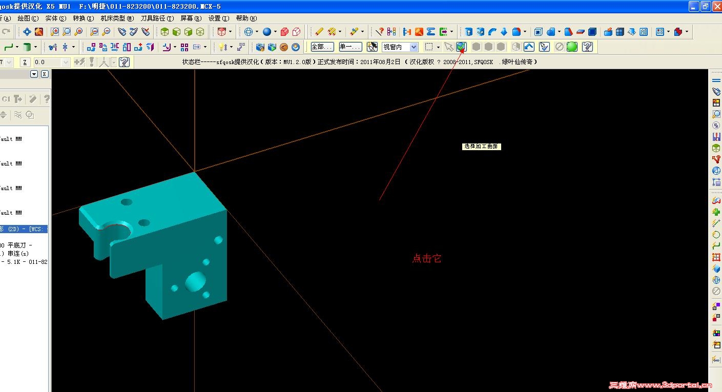

实体加工时,点击实体面,可是全部点进去了,高手有没有办法点击时这点击一个面。有时你要点击干涉面,也全部点进去了,郁闷,有没有办法分开

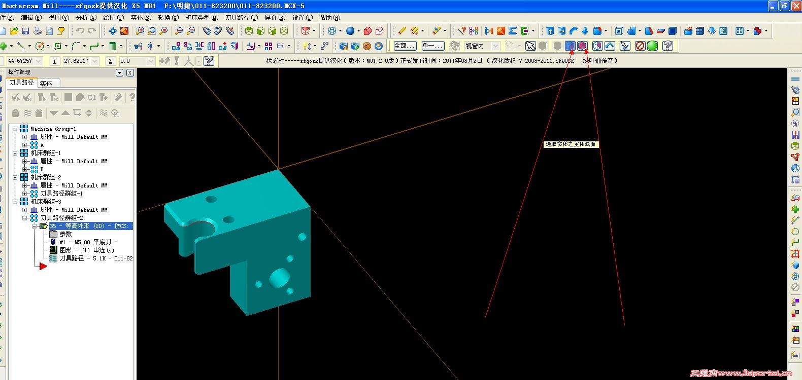

发表于 2013-6-10 16:50:21 | 显示全部楼层 来自: 中国江苏苏州
哎,我随便用个实体做下,不要见笑   1.JPG 2.JPG 8 e$ ^4 w0 }  t
发表于 2013-6-10 16:51:21 | 显示全部楼层 来自: 中国江苏苏州
截图麻烦。不知看不看得懂,看不懂自己摸索。

发表于 2013-6-14 17:34:44 | 显示全部楼层 来自: 中国四川德阳
选实体时,有参数询问,全选,但一面等,你把单一面勾上,其它不要jiuok
