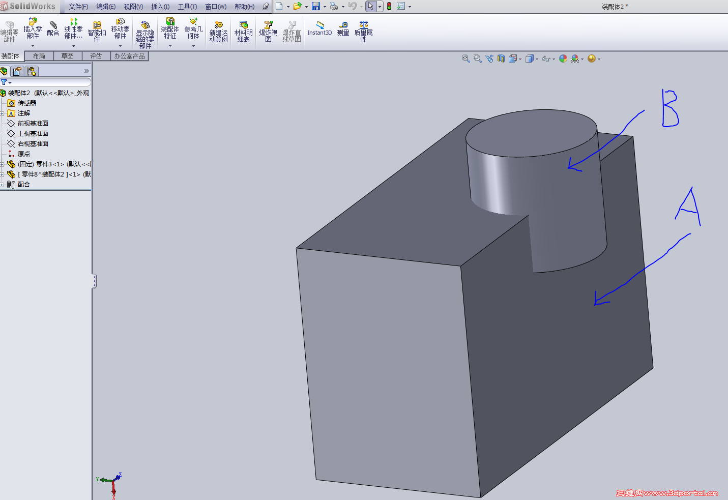

如图,在装配里“A与B”有干涉,如何用B将A的干涉部分切除掉,而A的零件也能保存到三维零件里。/ N8 g5 V2 }& J( F) T( |

编辑A零件,选择你要绘制草图的面,然后绘制草图,转换实体引用,把B所要切除的线画出来,然后特征,拉伸切除到B的底面。6 t  m2 ~, `1 {! U& Z
保存就OK了。$ m3 k/ a. I, v, M! N; \
楼主什么版本的SW,如果2013的可以给你做个。

在A件的上端面上做草图,引用B件的圆轮廓,插入-装配体特征-切除-拉伸,特征范围为所选零部件,勾选将特征传播到零部件选项,去掉自动选择前面的勾并在下面选择A零件,确定,OK

可以在装配体中编辑零件创建面,用面分割---删除实体。
