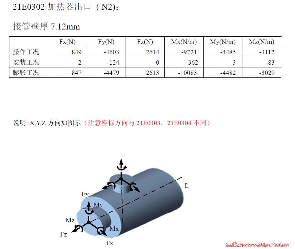

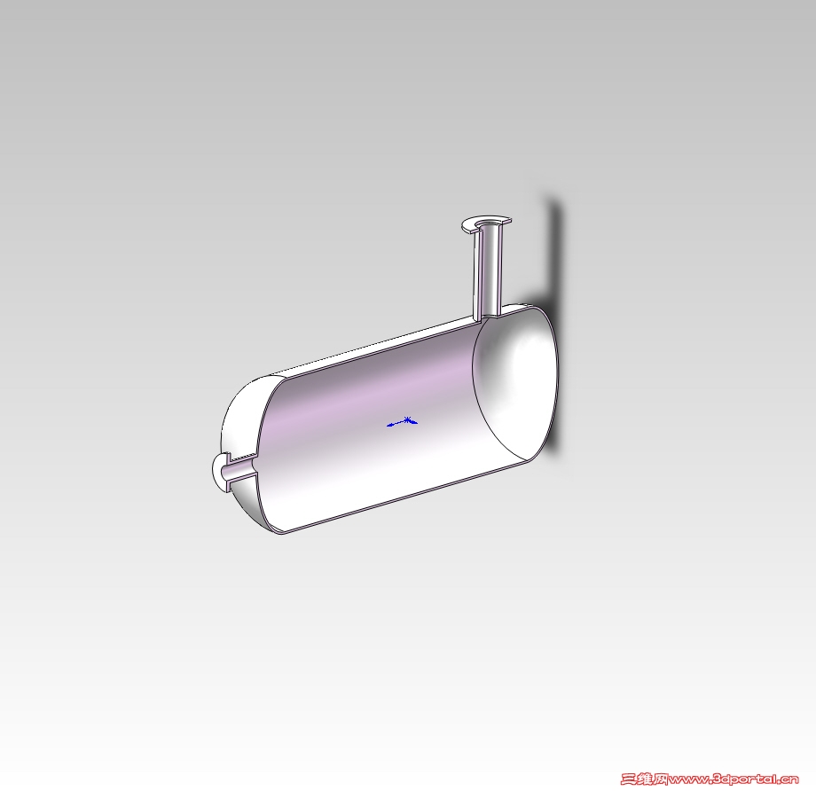

设计院提供了管口的载荷参数,如何用此参数在压力容器的管口作载荷校核分析,详细见图

设备是如何固定的?
