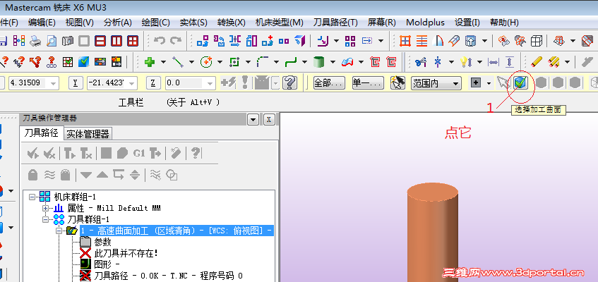

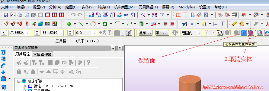

实体加工时,点击实体面,可是全部点进去了,高手有没有办法点击时这点击一个面。有时你要点击干涉面,也全部点进去了,郁闷,有没有办法分开

在工具栏上把实体主体关了.只开实体面即可一个个面选
发表于 2013-6-6 16:35:13 | 显示全部楼层 来自: 中国台湾
在點擊加工實體或曲面時注意右上角有幾個方塊盒請點關實體選項選實體面就可
发表于 2013-6-6 17:01:01 | 显示全部楼层 来自: 中国广东东莞
楼上的正解

1 B% e0 k' r! A- P请点图,放大来看

发表于 2013-6-7 09:01:17 | 显示全部楼层 来自: 中国天津
选取时可以在工具栏选项中选择
