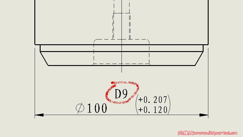

问题:工程图中公差标注时,如下图,选择“与公差套合”或其它公差时,图中的“D9”公差位置在上面,不会自动位于下方,这是版本问题吗?
5 e; n- V% m  w( ^4 L% }* m而且,有时打开现有的工程图时,图中如果有此类的公差,会提示未知的错误对话框。
  T/ B, Z* a0 u# E+ ~

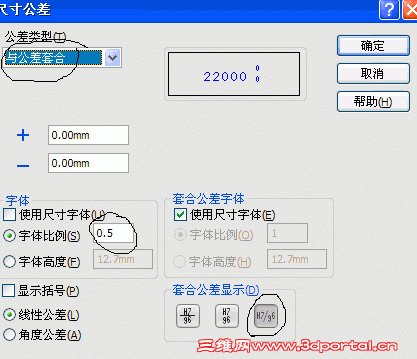

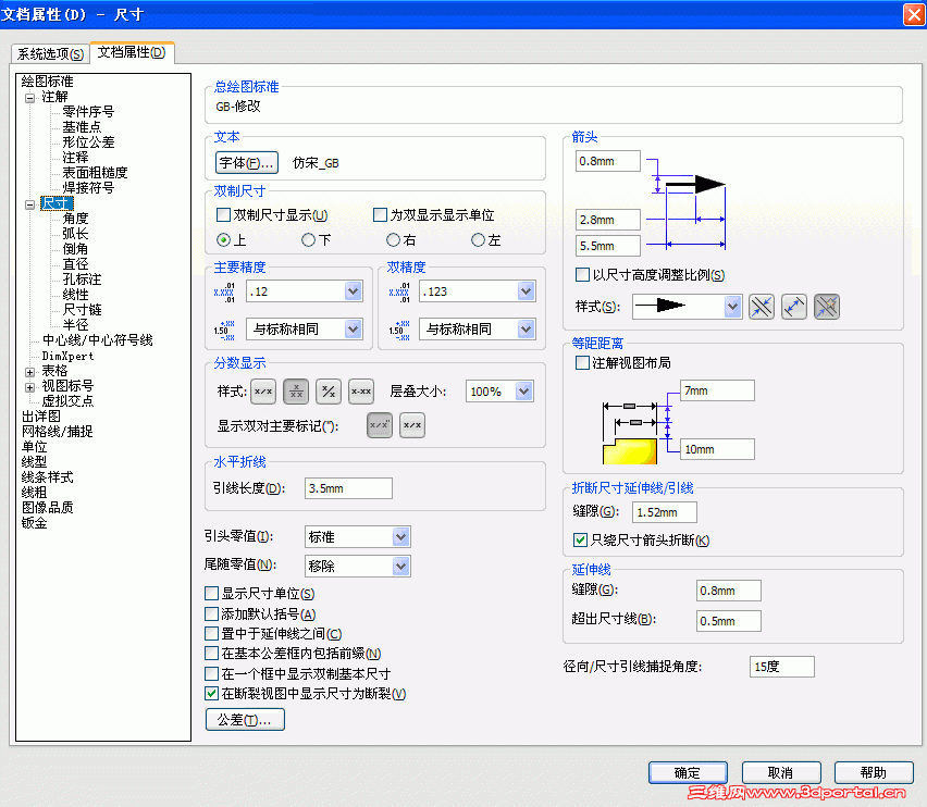

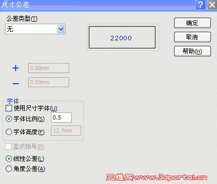

发表于 2013-6-6 19:40:33 | 显示全部楼层 来自: 中国安徽合肥
由于是盗版,我的可以这样操作,不知道楼主的可不可以这样。具体如下:1.选项---文档属性---尺寸---公差见第一张截图。2.更改设置如第二张图所示,注意画圈的三处,更改后点击确定退出。这时候所有标注的尺寸都自动带上公差,这不是我们所要的。重点第三步,3.重复第一步,到设置公差的时候如第三张图设置。结束。这时候当标注尺寸的时候是基本尺寸,当选择与公差套合的时候自动设置大小位置,...上述只是解决你第一个问题,至于第二个,就不太清楚了。提示未知错误到底是不是公差标注的问题就不得而知了,也可能是别的原因。版本2011,sp5: h( q5 P5 u! v; Q4 |) D: r& y* U
