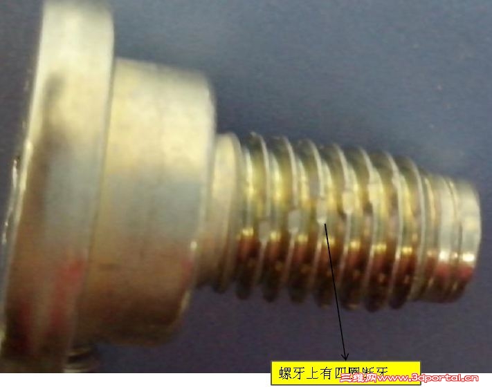

[已解决] 螺丝四周有四个断牙,如何加工
发表于 2013-6-6 16:55:14 | 显示全部楼层 |阅读模式 来自: 中国江苏苏州
螺丝四周有四个断牙,如图,,如何加工,谢谢了, W1 ?) J: m" h' c% a7 j5 O

先测出断牙的螺旋角,在铣床的分度头上通过挂轮摇转,用铣刀铣去缺少部分即可。

同上意见,问题就是效率比较低,这个用量大的话总会有办法解决的,各位有什么好建议做成大批量的吗?

 楼主| 发表于 2013-6-7 09:30:09 | 显示全部楼层 来自: 中国江苏苏州
谢谢各位。
$ C# H' l) W( q" q- U) `8 l2 j是小日本提供的样品,具体作用不明,排气或防松?我们正在向客户咨询,用铣床铣不适合量产啊?

个人理解这是一种放松结构。用铣床加工,效率低下,毛刺处理困难,不可行。4 @8 f* J' w. O' v# f" a: ?, S
正确的做法是在搓丝时加工出来。
5 L6 u/ D! v5 @5 r7 d3 f0 U$ D猜测1:定制特殊搓丝板——似乎难度比较高;
# M2 c" x; ~; o, P8 d猜测2:二次搓丝加工——可能性较高。

从图片上明显可以看出牙形下部有变形,应该是压出来的!

在数控上面,车螺纹前,先用一把工艺刀把这个螺旋槽给做出来,如果这个螺旋面没有精度要求就OVER了。  p6 v* A/ x/ ]: i0 V) s  k; v6 H

螺纹是怎样加工出来的?滚丝?搓丝还是套扣攻牙?, X, x; {# u2 i# i  X
浅槽有几个?圆周上怎么分布?是否可以在滚丝、搓丝、攻牙前先用冲床、模具在相应位置压出螺旋凹槽,最后加工螺纹(只是用1、2个。三个就不行)。这样效率最高。

浅槽在圆周上有四个均匀分布的螺旋槽
