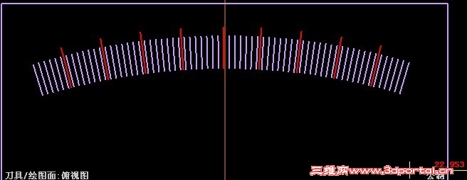

求教各位高人,今天做一个仪表上的分度盘,刻度知道怎么画,就是要在红线上正方标0,5,10,15,等单线数字不知道怎么弄,请高人指点一下那些刻度都应该是等分的,图片上的是自己图俭省随便弄的就是要在红线上正方标0,5,10,15等单线刻度数字,然后加工出来, QQ图片20130606204747.jpg
发表于 2013-6-6 21:33:11 | 显示全部楼层 来自: 中国广东东莞
你不是画出来了吗?是想问如何加工凹单线吧?网上找下雕单线字的刀路.了解一下就知如何加工了.

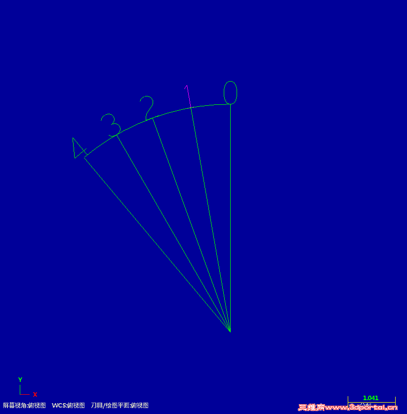

发表于 2013-6-6 22:21:33 | 显示全部楼层 来自: 中国广东东莞
QQ截图20130606221921.png 1 i9 s$ o6 I, q8 s
暂时想到一个笨办法.以圆弧为准写一个字然后旋转.: d5 L  i( h  R# F3 J2 K  O
asdolmlm + 2
发表于 2013-6-6 22:57:34 | 显示全部楼层 来自: 中国福建泉州
还有一个方法跟楼上的差不多,就是在注解里面写好一个数字之后,用旋转的方法多复制几个,然后再点击分析去修改数这些数字
 楼主| 发表于 2013-6-7 20:36:29 | 显示全部楼层 来自: 中国广东东莞
谢谢各位大侠热心指点,看来在没有更好办法前只能一个个旋转了
发表于 2013-6-7 21:06:50 | 显示全部楼层 来自: 中国湖北黄冈
man8 发表于 2013-6-7 20:36 static/image/common/back.gif
$ T* i) Q+ p; G9 r: [. X谢谢各位大侠热心指点,看来在没有更好办法前只能一个个旋转了
: K7 ]! C% _8 C写字沿圆弧路径即可(默认是沿直线)。
 楼主| 发表于 2013-6-8 12:35:26 | 显示全部楼层 来自: 中国广东东莞
tangcarlos3d 发表于 2013-6-7 21:06 static/image/common/back.gif
; ]3 G, `! Q$ B& d/ w% v9 P写字沿圆弧路径即可(默认是沿直线)。
- ~3 b0 }7 [0 \, X2 x
沿圆弧摆放我也试过,就是字与字之间的距离和角度不好放啊,要正对红线的中间,

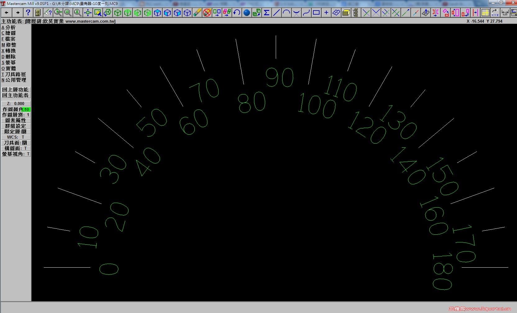

发表于 2013-6-10 11:08:46 | 显示全部楼层 来自: 中国台湾
繪圖 -> 下一頁 -> 文字
) `* L, M* ]% [7 Z& P. j自己設定 文字 (高度.圓弧半徑.間距(計算2字角度間距)
发表于 2013-6-10 19:35:50 | 显示全部楼层 来自: 中国台湾

) m; y4 _. y  q3 }$ w. W( o7 W1 B( b之前刻量角器也是慢慢試,也沒有每一個數字都很對正,如果要求完美那就真的要自己每個數字作旋轉了。
2 D( P4 C' S9 d9 E9 x% H5 y0 u) @6 r6 T" w! W6 M9 ]( Q2 Y" Z
量角器.jpg 3 L, q& X" u% o: F
4 f6 ]5 D/ F/ i- I2 S# o4 m
asdolmlm + 2
 楼主| 发表于 2013-6-10 21:03:37 | 显示全部楼层 来自: 中国广东东莞
astray_p7410862 发表于 2013-6-10 19:35 static/image/common/back.gif- }0 ~8 r( E$ }+ C2 t0 s& h% N6 y
( c9 r4 x4 M; R  [+ N: b' Q
大侠的第2图也是一个一个旋转的吗,我用写文字圆弧摆放用两刻度线的距离来做文字间的距离好像摆不工整
