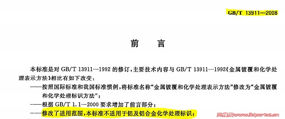

按GB/T 13911-2008 中删除了铝合金阳极氧化处理内容3 n- j  `: l$ S; f
有人知道最新的阳极氧化标注的方法么?是否有相关的国标?

 楼主| 发表于 2013-6-11 16:11:24 | 显示全部楼层 来自: 中国上海
可能我表达的不是很清楚
: P' W* X* F" t6 y+ o新的国标里 GB/T 13911-2008 中已经不适用 铝及铝合金的化学处理标识& b& y$ Z- J& Q  P% i+ K( u$ g
我想问的是 是不是有新的国标符合 铝及铝合金的化学处理标识

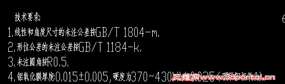

发表于 2013-6-20 16:23:55 | 显示全部楼层 来自: 中国浙江台州
回帖奖励 +1 点三维币
这是我司的产品技术要求
发表于 2013-6-20 16:28:36 | 显示全部楼层 来自: 中国浙江台州
三维图标遮挡处为:430HV 0.025(硬质阳极氧化)
