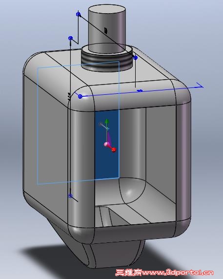

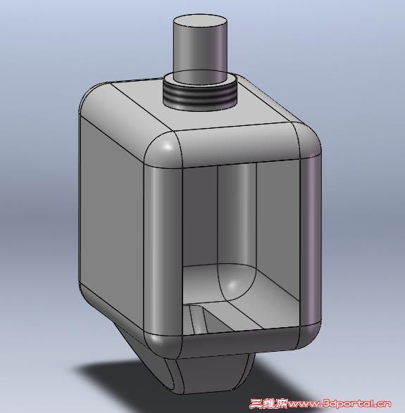

# I" s7 S0 Y  k0 S我不小心把实体的一个面弄透明了,我想把他弄回来,可是怎么也选不了那个透明的面了,选的时候都会穿透到对面去?哪位高手能教教怎么选中当前透明的面还要能取消透明。

先按住shift键,再用鼠标选择,就能选中那个透明面了。

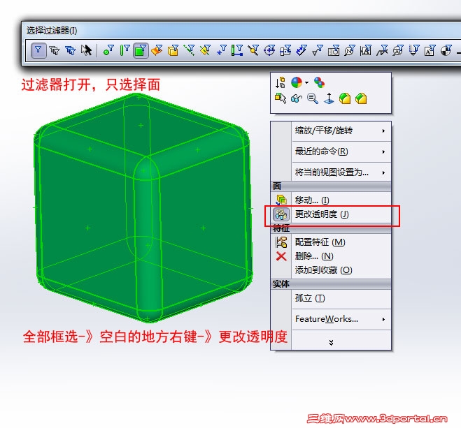

, H2 T: s4 x0 ]5 `  C剖切下,让透明面的后面为空白处。还有就是把对面的或者乡邻的面也变为透明的,然后按住ctrl选两个透明的面,右击选择改变透明就可以了。
阿帕奇 + 3 太麻烦了

这样做就可以了。。。。。8 H9 j( Z5 S9 j! m* `
阿帕奇 + 3

 楼主| 发表于 2013-6-7 11:01:50 | 显示全部楼层 来自: 中国浙江嘉兴
wlkr 发表于 2013-6-7 10:45 static/image/common/back.gif9 U5 i4 @* F, T) Q! g6 y% o
& ~* R9 }3 s4 H0 t  T0 }* w3 `) z* T- Z哈哈!~试了可以!~谢谢了!~
