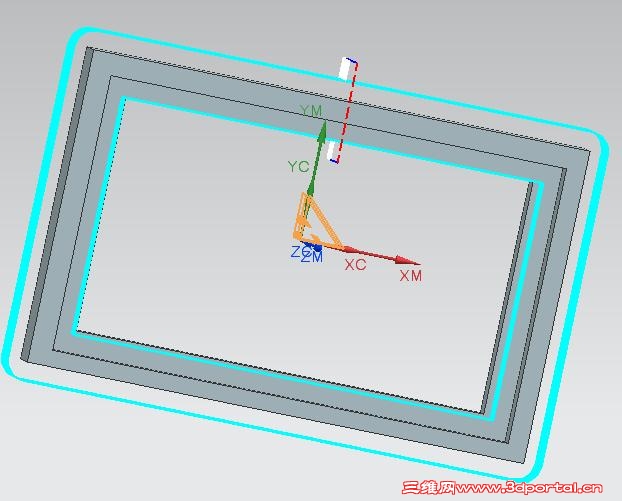

如圖工件,我用開粗程式,用內邊為修剪邊界。
* b( H( o, G) Z; ]- }如圖能不能在修剪邊界處同時產生刀路?

6 W1 P# T$ u& Y  p* A% d  B当然可以。把修剪边界的余量设为负的刀具半径即可。或者切削改为“轮廓”

試過了,雖然修剪邊界處產生刀路了,但是不是我想要的,如果能有個類似精修刀路那就完美了。
