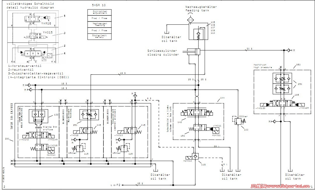

QQ图片20130605191312.jpg 这是我在网上看到别人的图纸,我下载下来看看,就是中间那个比例阀控制油缸下面p口上装一个外控外泄的液控单向阀起什么作用的啊,那个p口就是不装那个也不影响吧,对了,上面那个比例阀是什么阀,我在老外图纸上见过,么有仔细研究过,请懂行的给我讲讲,多谢。8 t- Y( p" |  u# M7 m3 w

进入比例控制时液控单向阀才打开?感觉是没多大作用,期待------

感觉相当于给这个回路加装了一个开关。

油缸上是个副油箱,单向阀应是充液阀。

你好,不是上面的那个单向阀,我是说下面比例阀下面p口上按了一个液控单向阀,好多原理图都这样设置单向阀不知道为什么加这个单向阀。

比例阀中位有泄漏开口,防止停车时误动作。' ]; m* w. D6 H% q+ P2 \
这个单向阀是安全阀。

好久没上了,回复的晚点了,再补充一下7楼的,此类反向安装在进油路的液控单向阀,以及控制油路得电供油的,一般作为应急停止阀使用,1、如7楼说的误动作安全用途;2、阀后系统出现故障可截止此油路不影响其他功能;3、可在检修时如常规回油单向阀一样防止管路内油流掉。

多谢,理解了。

单一向阀上有一个位置传感器应该是作安全用途
