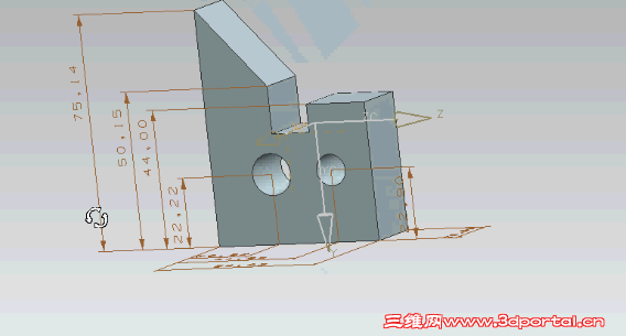

我在论坛上考到一个帖子,可以在3D上直接标注尺寸,可是我的UG6.0怎么没有这个模块,希望高手给出方法解答!

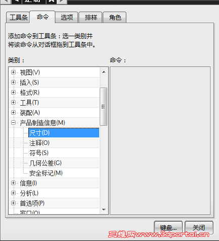

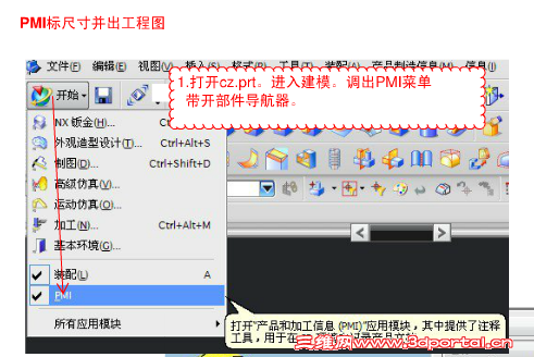

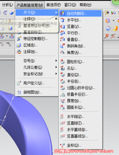

自己顶一下吧,找到答案了。
