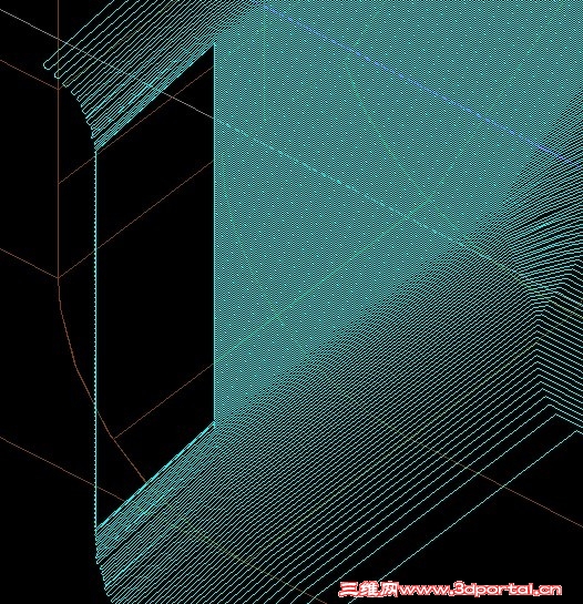

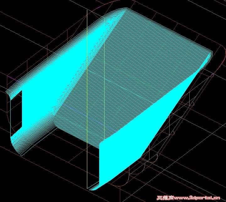

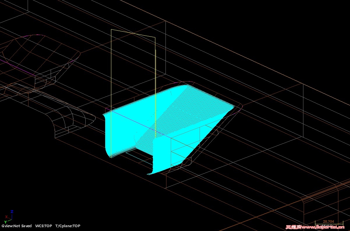

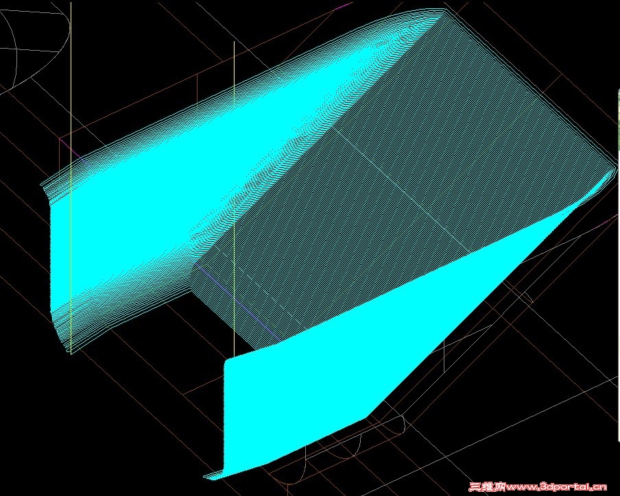

各位师傅有空帮我看看等高的问题怎么会出现提刀的情况呢

 楼主| 发表于 2013-6-7 16:04:37 | 显示全部楼层 来自: 中国江苏苏州
咋都没人瞧瞧呢

应该跟曲面有关系把

你的那个面可能有倒扣,所以等高时的刀路出不来

下刀失败,改下参数就好了,在这个地方改下就好了,那个数要填多少,你多试几次,就知道了。

刀具的切削范围 补正刀具半径

不好意思今天才看谢谢大家的热心,有个问题很郁闷同样的参数在公司装的软件出来有跳刀,在家里同样的参数就没这情况是不是装的软件内部参数的问题啊

谢谢大师门问题解决了,加工面预留量留个几丝就可以
