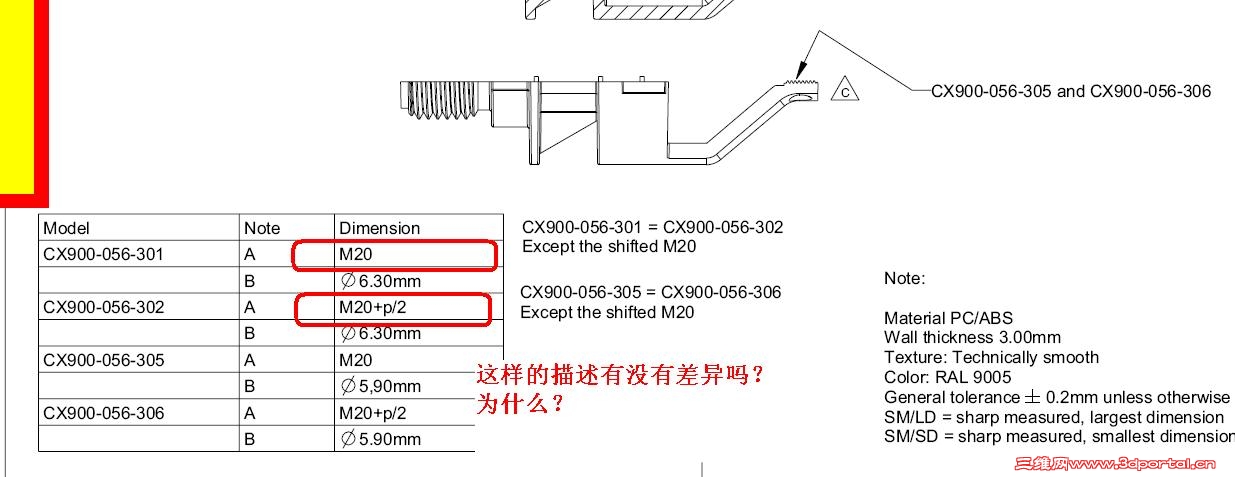

有个注塑的产塑料产品上面一栏标M20,类似产品标M20+p/2,二者有何差异? 如下图片及附件。谢谢各位。
7 q! G2 y. q2 }. j1 M% s3 V* l
9 A# A6 r2 Q- ]6 F  s备注:我的同事是说一个上螺纹,一个下,合起来正好一个的意思....我不认同

p/2应该是0.5个螺距(pitch)长度。即CX900-056-0306比CX900-056-0305的尺寸除螺纹部分长0.5个螺距外,其它尺寸相同。CX900-056-0301/2也是一样。

明白了。谢谢回复啦。
