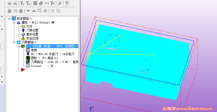

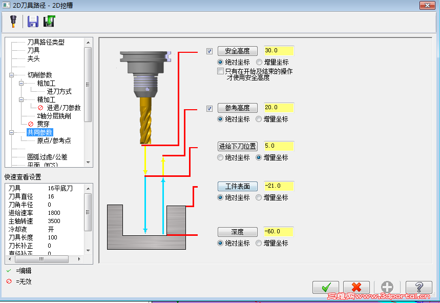

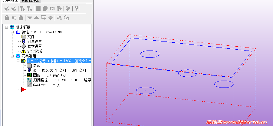

我在用2D挖槽刀路时选择的“使用岛屿深度”加工方式,可怎么把岛屿给全部给铣掉了,是不是哪里的串联没有串联好或者怎么的?请大虾们指点一下这个简单问题,谢谢。
发表于 2013-6-7 21:50:15 | 显示全部楼层 来自: 中国江苏常州
安全高度设置不对

 楼主| 发表于 2013-6-7 22:06:40 | 显示全部楼层 来自: 中国浙江杭州
& i7 @; [9 C$ a! v0 f* v
yuanmeto 发表于 2013-6-7 21:58 http://www.3dportal.cn/discuz/static/image/common/back.gif4 q, H6 ~) P1 K: I5 j) a- `
先选择大框轮廓再选择岛屿轮廓.
9 e6 i; F6 K1 K- l

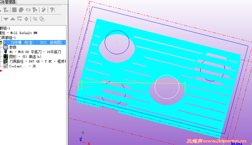

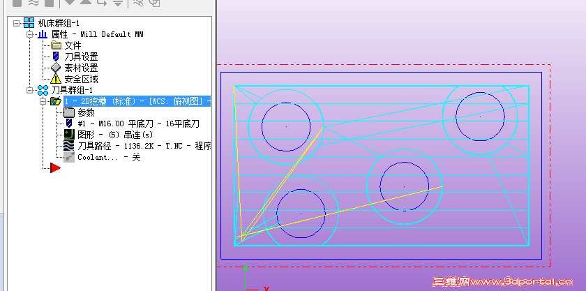

, W4 i/ `% R) [1 N: R8 V: ^/ O大轮廓选择了,可出现了这个状况了,如图:
% u- h. _* }) U9 q& d# a/ y+ D' d" g2 t

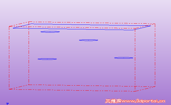

发表于 2013-6-7 22:11:33 | 显示全部楼层 来自: 中国广东东莞
rishew 发表于 2013-6-7 22:06 http://www.3dportal.cn/discuz/static/image/common/back.gif
2 d' ^6 c+ o' C' j' q. y大轮廓选择了,可出现了这个状况了,如图:
+ [2 d+ W# C2 g( z6 c6 D0 P+ @) z
5 [$ M! B8 [8 g; {9 D因为你的岛屿低过于工件平面肯定是这样的.你用实体模拟一下就明白了.
 楼主| 发表于 2013-6-7 22:15:22 | 显示全部楼层 来自: 中国浙江杭州
yuanmeto 发表于 2013-6-7 22:11 static/image/common/back.gif8 N0 ?: ]) u% d/ d7 c9 C" Y) E3 `
: k# X* N. a/ y3 d2 D9 v2 h
那这种用法必须是在岛屿高于工件平面时才用吗???
发表于 2013-6-7 22:19:16 | 显示全部楼层 来自: 中国广东东莞
rishew 发表于 2013-6-7 22:15 static/image/common/back.gif
& M7 N3 n; U3 L那这种用法必须是在岛屿高于工件平面时才用吗???
% w. k3 }. \- S# K1 F/ _8 _
难道低于工件平面那点不用加工?如果不用加工就不要把图做得低于工件平面了.

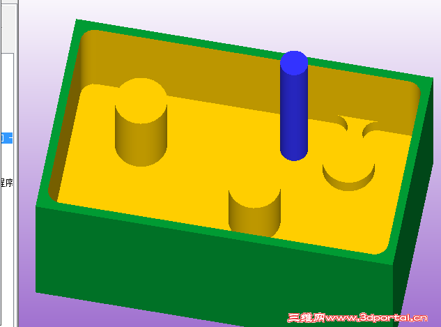

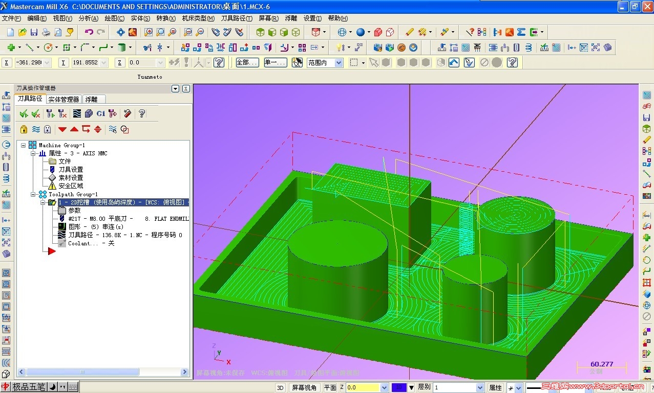

发表于 2013-6-7 22:23:54 | 显示全部楼层 来自: 中国广东东莞
rishew 发表于 2013-6-7 22:06 static/image/common/back.gif
- p/ G0 V8 T$ G9 ^& Q! }大轮廓选择了,可出现了这个状况了,如图:
2 p: L# d; u. {4 E没问题.附件为X6MU3~x7才能打开.

发表于 2013-6-7 22:29:06 | 显示全部楼层 来自: 中国广东东莞
这样也是可以的

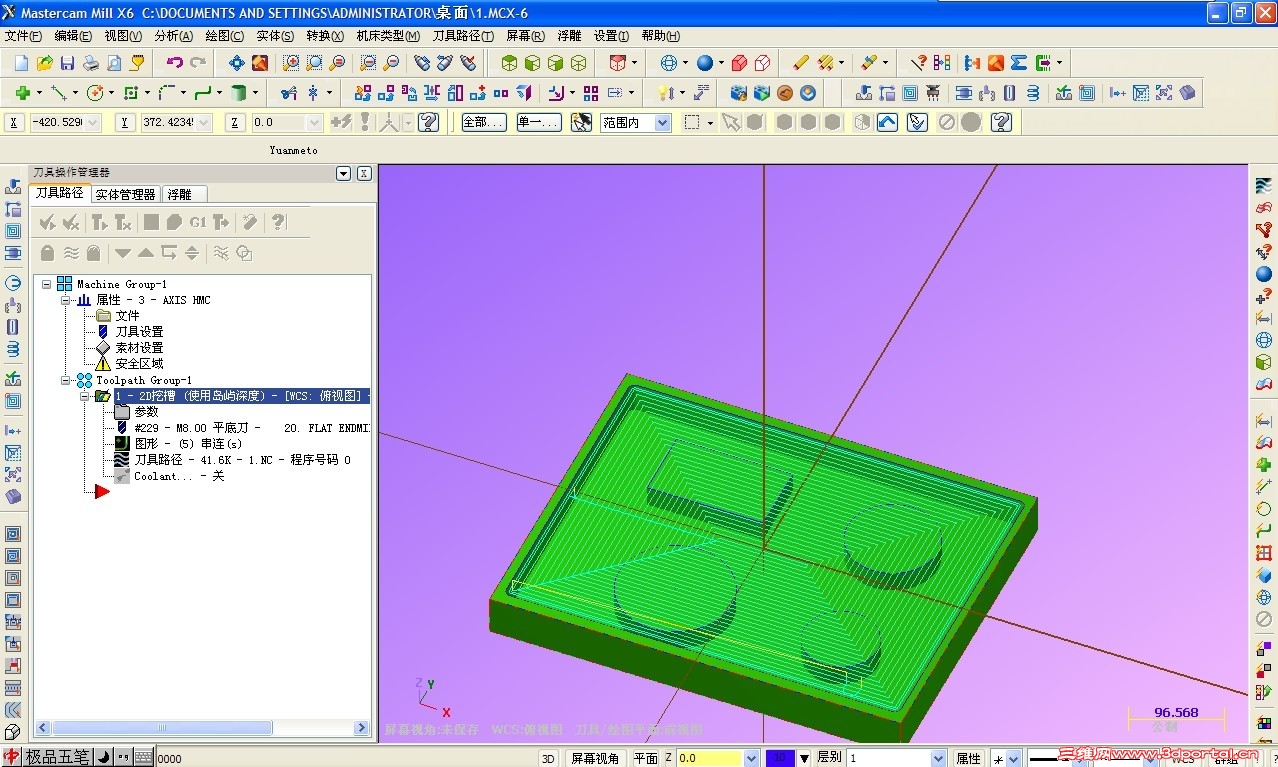

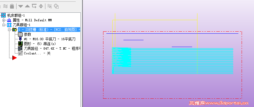

 楼主| 发表于 2013-6-7 22:29:27 | 显示全部楼层 来自: 中国浙江杭州
yuanmeto 发表于 2013-6-7 22:19 static/image/common/back.gif
1 {5 F/ {5 B- a; e7 ]难道低于工件平面那点不用加工?如果不用加工就不要把图做得低于工件平面了.
0 t$ P5 n5 P: m' l( @  L, W
我现在把岛屿改成高于工件平面了,出现如图的状况,这个又是怎么了?

发表于 2013-6-7 23:57:46 | 显示全部楼层 来自: 中国广东东莞
rishew 发表于 2013-6-7 23:28 static/image/common/back.gif+ a6 s6 y6 b$ s7 o9 g- j( f
谢谢你的帮助,你的我已经看懂了,可用我上传的那个文件做出来的怎么会有问题?能不能帮着看看。
3 v. B  z% o; k- o- u3 K3 |7 y0 I
你有两个轮廓线有问题.重新做过或平移一下就好了.

发表于 2013-6-26 10:11:14 | 显示全部楼层 来自: 中国江苏苏州
岛屿应在上表面下的
