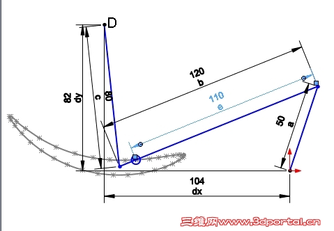

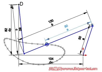

3 o- I1 H6 d) ~0 X" T* I" w如圖作出120長連桿中心線上的任意點之運動軌跡0 K& O% {! @& k. E4 ^; P  @# k
" M' a- @1 e* m& ]7 f% t
Clipboard01.jpg 7 q, \* h$ a- H7 O3 ^  H3 Q3 J# ^

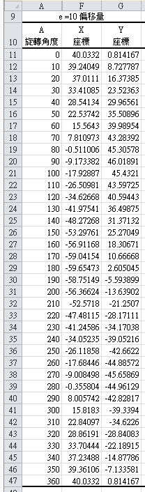

# k) ]5 p% @3 r$ N3 b$ {5 Y Clipboard03.jpg 5 L, m% g5 r( `/ J3 e0 \
  h" e0 Y$ O7 a+ ]( J/ {& G! j" c

 楼主| 发表于 2013-6-8 08:25:18 | 显示全部楼层 来自: 中国浙江嘉兴
馨竹幽静 发表于 2013-6-8 08:14 static/image/common/back.gif
$ G- K( `$ @# f. l指点一下那些轨迹点是怎么弄出来的呗,高手?谢谢
5 @" k/ h5 b: x
最基本的作法就是以旋轉中心為基點,作圆周等分幅射線(等份越多精度越高),% z  `$ ^4 ?1 k1 F. j9 M
再抓運動點交於幅射線上的點就是!
; j$ r5 X, N2 \4 i7 x  o" e

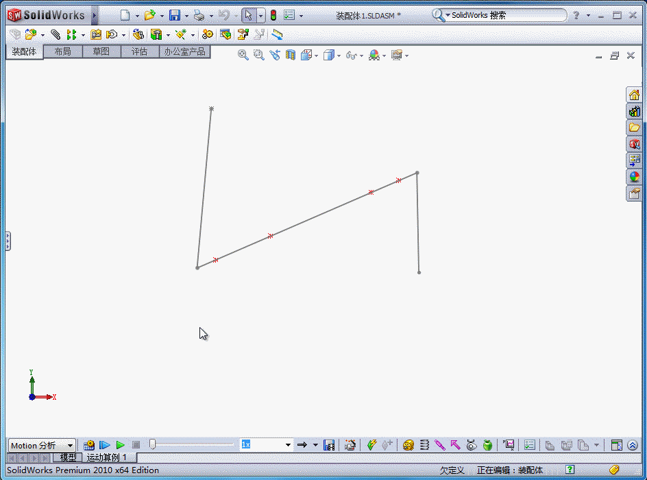

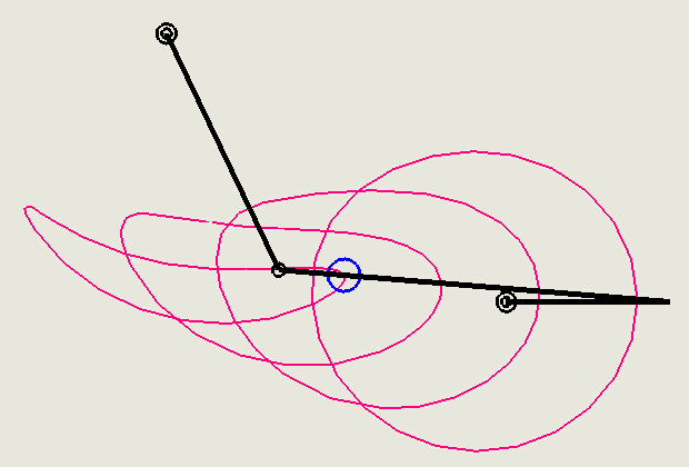

发表于 2013-6-8 16:17:58 | 显示全部楼层 来自: 中国上海
是这样吗$ z) j' b' k% F2 O" u# B
8 S- d8 t. W0 W2 u2 ]! } 2.gif * X, h5 h6 m/ c" h* z# e
- ^% @1 `3 n9 p& i; J' V* o3 K7 i* j! ^" o& }+ y/ }
 楼主| 发表于 2013-6-8 16:30:52 | 显示全部楼层 来自: 中国浙江嘉兴
gneful 发表于 2013-6-8 16:17 static/image/common/back.gif
7 H# l9 L6 c% e$ Y是这样吗
) H( B0 v6 X& x5 J$ l1 [4 |gneful大大 很好的方法* |* I/ H! `- q9 l" o9 y
motion分析我沒試過,不知可否把軌跡線存成零件草圖

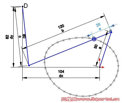

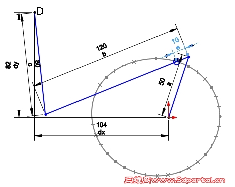

! I& c: E  i6 E6 w, V* X, S3 |8 X1 j! D) y3 d% g. N8 k5 V
更新版! ~8 b4 c6 s' U

发表于 2013-6-9 08:07:51 | 显示全部楼层 来自: 中国河南郑州
gneful 发表于 2013-6-8 16:17 static/image/common/back.gif6 s$ N) `3 p7 m$ S5 X, B8 F
是这样吗
6 k1 }- y1 }- ]: E% [草图如何做出motion的

有導出數學公式嗎?# t: R' c9 R3 |6 y7 \2 O) _
有的話,先示出看看.
1 H0 x6 \- S1 CX=f(A,a,b,c,e,dx,dy)) v& D0 o: v; ~, H2 M! W
Y=f(A,a,b,c,e,dx,dy)) k1 y- }! ^( y2 T+ D' N  |2 o6 |
e偏移點的X,Y座標,和 旋轉角(A),連桿a,b,c長,偏移量e,及固定兩點的位置dx,dy 之數學關係.$ L( N- H) Y) l9 D6 {/ p+ G

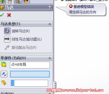

发表于 2013-6-10 09:57:54 | 显示全部楼层 来自: 中国河南郑州
& \& E( [/ O( L3 H是这样吗
/ q/ ^0 O- M4 k3 z请教大佬:旋转马达加不上
马达方向怎么搞定?
马达方向怎么搞定?
马达位置在哪?
马达位置在哪?

; J6 S* P# T- I/ V$ y# c/ R: t/ V
方程式計算就可以的

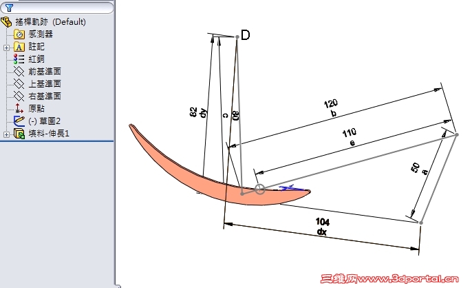

 楼主| 发表于 2013-6-10 11:27:58 | 显示全部楼层 来自: 中国浙江嘉兴
shuiyuhan2007 发表于 2013-6-10 09:52 static/image/common/back.gif- w3 \; Q# w5 G+ D- G. C6 q
轨迹可以导出草图使用么?
2 P! [! T. V2 ?+ s# J/ l如图
发表于 2013-6-10 12:11:03 | 显示全部楼层 来自: 中国山东潍坊
zbj 发表于 2013-6-10 09:57 static/image/common/back.gif' d0 j1 C. B( H
请教大佬:旋转马达加不上
7 g$ L  u) Z+ N: k* Jgneful用的是装配体。
