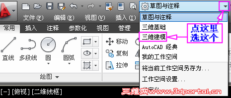

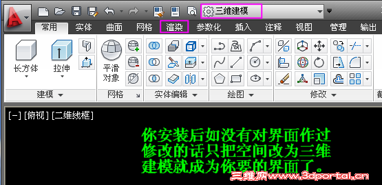

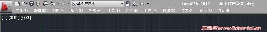

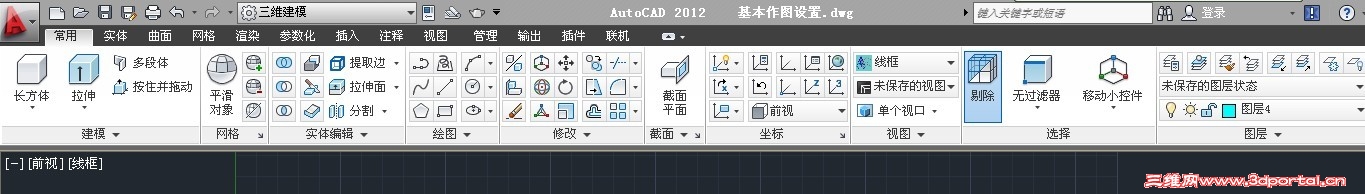

怎么样把这个2的样式弄成1的样式?我原来哪个草图样式是1的样式让我不知道怎么把它哪些东西弄没了。还有我想操作时候全部弄成1的样式怎么改啊?% m/ Z5 [& o* |9 G9 j- G3 X) ], ]

小茶壶右边的下拉菜单,点开,勾上“渲染”。。。。。额,就是快速工具访问栏右边的。

哪个勾上只是显示小茶壶,我想要图片1那样效果的渲染。你说的这个渲染显示不全啊。

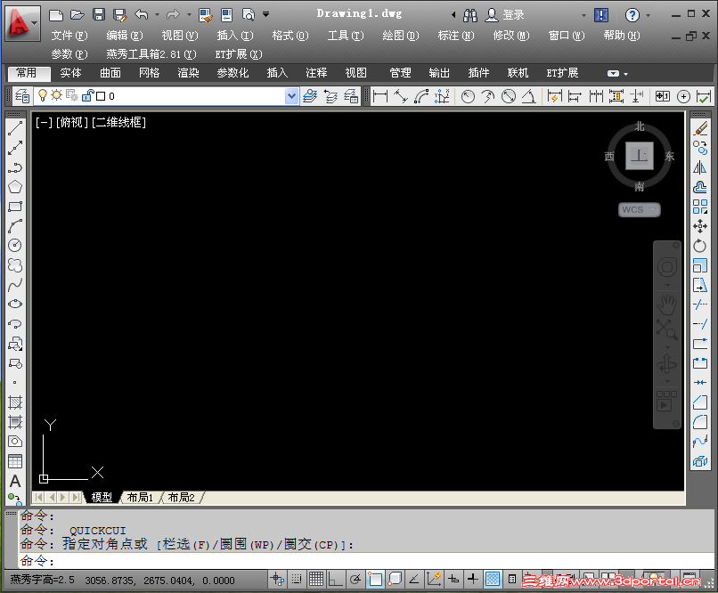

9 @1 y# q  z* y  i& }; y! @我用的是CAD经典,我发现除了这个其它三个草图,基础,建模都有这个渲染。就这个经典没啊。这个东西不能随便加吗?

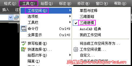

你是想在“CAD经典”空间直接加上“渲染”吗?这个对你来说有点难度,因为这要通过自定义界面来添加,在这靠文字来给你讲解可不是三言二语能讲明白的。有一种简单的方法,你在三维建模界面时,上面功能区不动,把工具栏添加到界面,做成“CAD经典”的样式,然后“将当前工作空间另存为……”这样就有你要的工作界面了。
( x4 I4 M9 p: j0 @2 {0 g8 w这样解说不知你是否理解。& z$ `  A; ?0 L% d' h
' F( n6 M! }  _' r. s$ q$ N
这样界面不知是否符合你的要求:2 G+ E0 j  S& J3 p; x! w

就是在工作空间更改就行了。哈哈
