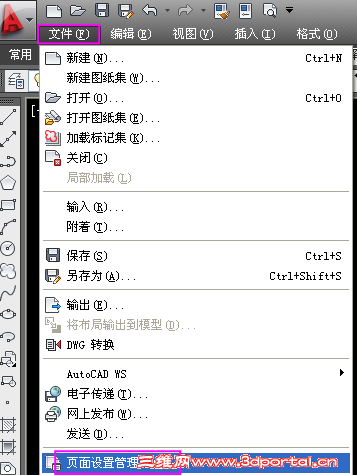

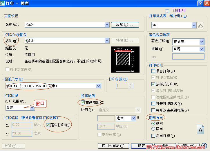

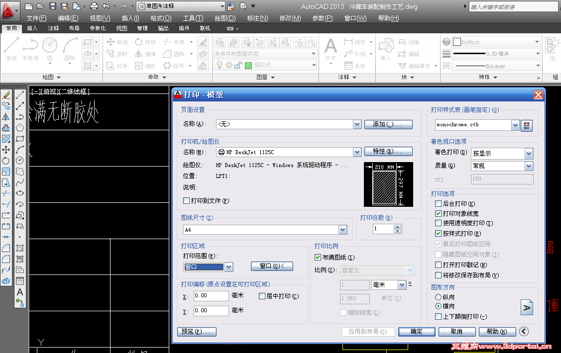

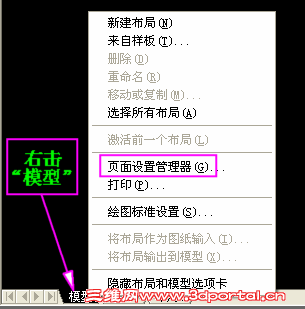

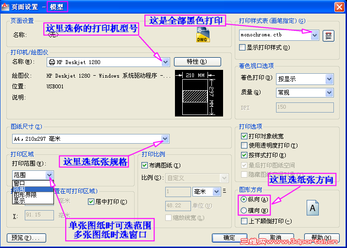

发表于 2013-6-8 14:26:10 | 显示全部楼层 来自: 中国江苏无锡
/ m6 y& \8 j5 C6 ~8 M; T7 Z! K5 D' k0 |, A% X
在模型空间出图:
/ R! x5 c9 l. A; C; T; J A4.PNG 2 F( C* a! p6 W/ r
' S( N/ ^5 p4 F8 s* F: c9 O( Y. ]" F! u% D8 N, d/ I$ H& y
打开“页面设置”的方法:" `: v2 z2 o6 h$ V  f; r& U) `
A2.PNG - w% U, L0 L5 a7 R+ a6 u; d: n
