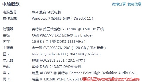

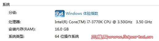

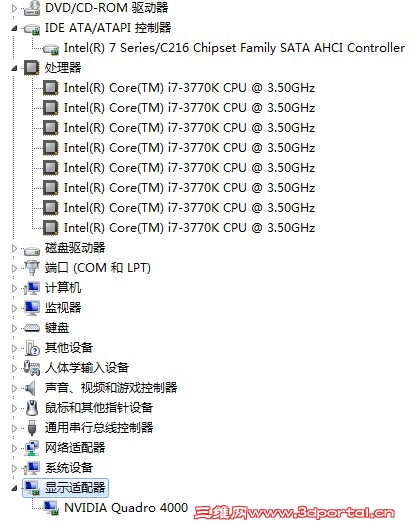

发表于 2013-6-8 11:00:02 | 显示全部楼层 来自: 中国江苏苏州
给你做个参考吧,价格网上都能查到。装配上万个零件没有问题。

+ o$ x; i& ~6 s+ N' J: q! F& J2 z5 e1 H, c多谢了,显卡太贵了吧,主板看不出来啥型号呢

发表于 2013-6-8 12:07:55 | 显示全部楼层 来自: 中国浙江宁波
16楼的显卡还可以的。我自己都准备买一个了。
