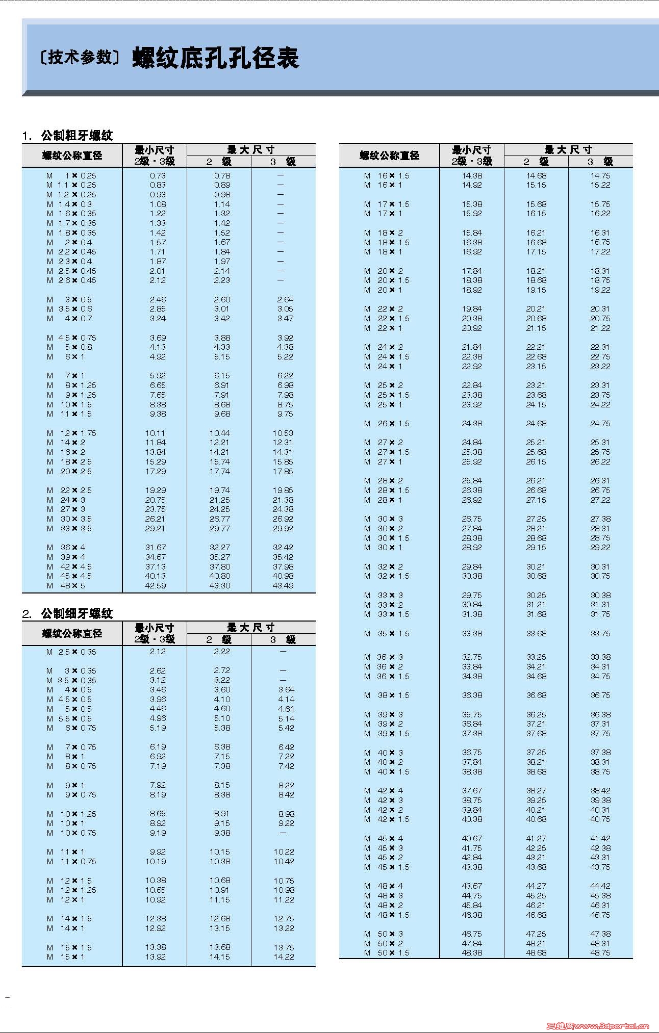

比如需要M10的螺纹 请问用多大的钻头?再比如M6 8 12 等等 有什么规律?刚毕业 经验太少 老是问车间师傅觉得不好意思

# S+ @: n, v' [9 U一般是钻的底孔比公称值减小一个螺距(pitch)。

M6 螺距是1 底孔就是6-1=5,底孔钻5
0 y; A$ I7 C$ I0 SM8 螺距是1.25 底孔就是 8-1.25=6.759 d! F& Y& |, {6 B8 d
最简单的就这样计算,如果用挤压丝锥,不锈钢等材质底孔要适当加大

M10底孔φ8.5。

基本上我都是用自己公式记的, 钻孔就是D*85%,攻牙的大小基本常用的我都记得。看看图表就知道了。

但这个算法也要根据材料软硬以及丝攻的形态等因数酌情加减。
5 p- z, i  [0 H7 J2 [/ c7 a4 V材料硬可适当大一点,否反。一次攻成可适当大一点,如果是多丝攻分次加工,则可以小一点。
洪哥 + 3 感谢帮助

我都是参照这个表上的
各国螺纹底孔直径对照表.pdf

可以查询一般的机械加工手册和丝锥厂家的样本 螺纹底孔钻头的选择需要根据被加工材料的不同,切削丝锥还是挤压丝锥的不同、螺纹精度等级的不同,如4H or 6H ,不同的情况下有不同的选择。

螺纹大径减去螺距在加上0.2MM,材料软的话不用加0.2MM。

先查表,说实在的,有经验的老师傅也要查表。不可能记住所有的底孔尺寸
2 r- A& @& R0 E  Y) u3 ?其次,就是手艺了。表上告诉你底孔尺寸是一个标准尺寸,就是说在攻丝之前的尺寸0 n& [/ i0 v# S8 u  X6 g
【注意】,这不见得就是钻头的尺寸。因为手艺差,钻尖磨不准,打孔时一晃几十道就出去了
