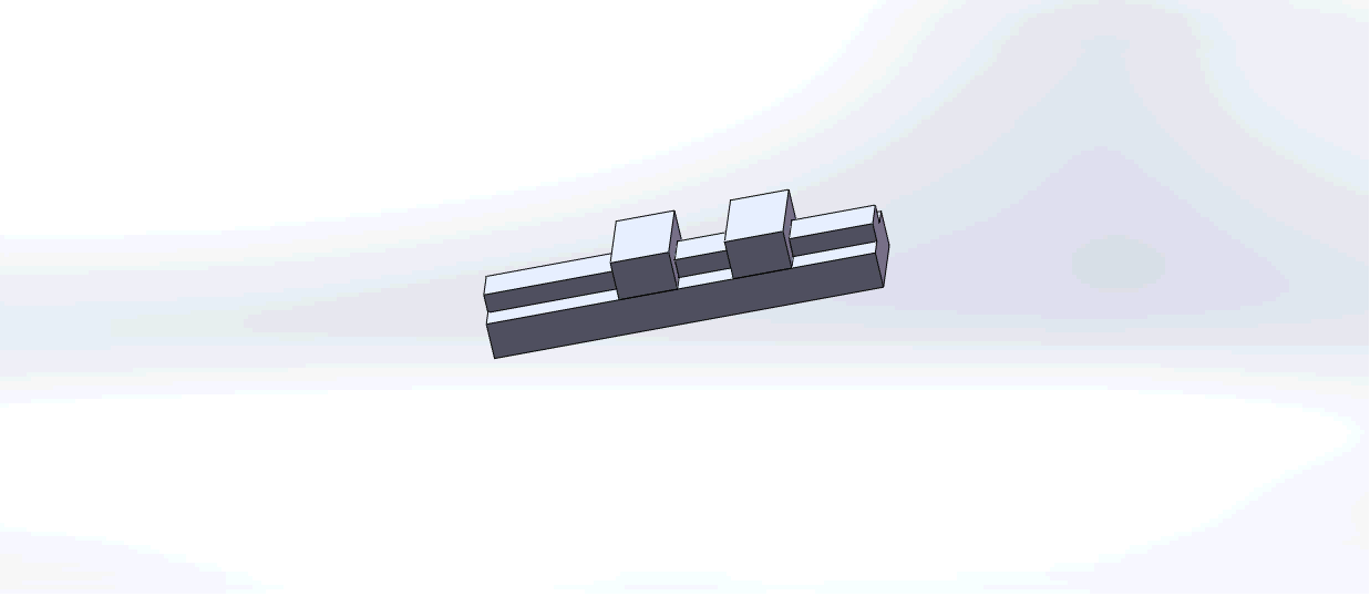

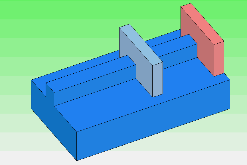

请教大家"动画“里面如何达到”推动“的真实效果?9 ~" V- I4 j8 {1 o5 e, J
下图中绿色的是我用其他软件做的真实的推动效果。
/ [, o/ X  ]  `; I" v& S可是在SW里因为我笨所以弄不出来,望大神们出手相助,指点迷津,万分感谢

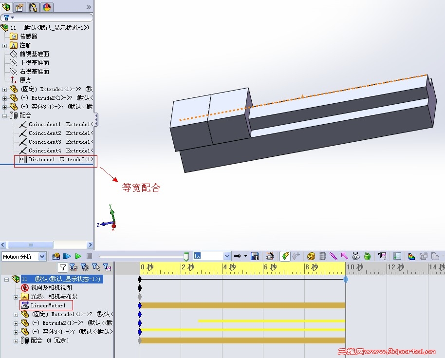

增加一个等宽配合应该就能模拟一下
- P+ ]: @+ H, H( N TM截图20130608164623.jpg 8 q/ g9 i' j- R' t+ t( J* u

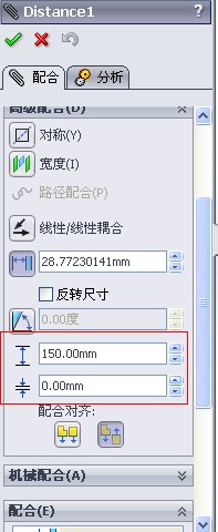

等宽配合力那个"薄片选择"  选什么  能贴个图吗
发表于 2013-6-8 17:05:42 | 显示全部楼层 来自: 中国广东揭阳
rnlnfei01 发表于 2013-6-8 17:03 static/image/common/back.gif) n; L7 {$ @) \. ^4 y; E1 ^9 o, Z
! }2 U: \# ^# J- Z2 O2 W0 ]( K+ C2 `
* _- B- Y# o0 c  V说错了,是距离配合5 M. k6 k: {6 H+ h
发表于 2013-6-8 17:22:36 | 显示全部楼层 来自: 中国河南郑州
asencwx 发表于 2013-6-8 16:52 static/image/common/back.gif
+ N( Y, a3 ]4 v  U7 X1 j, l3 {( W增加一个等宽配合应该就能模拟一下
9 r0 W% g( p5 S$ ^, H9 P+ h
物体A运动到物体B  然后距离为0接下来在设置总是出错  能上传个附件吗

不要选动画,要选motion分析
