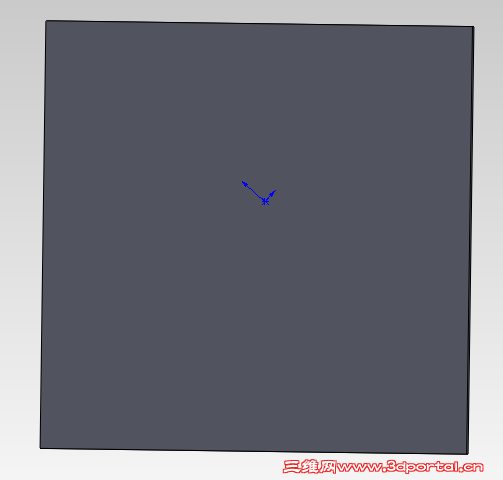

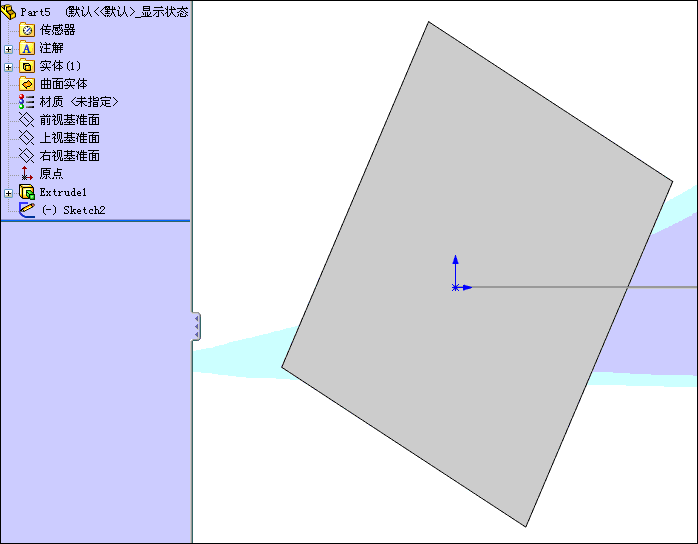

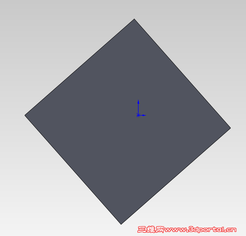

如下图1,外部输入的非solidworks文件,由于基准轴和XYZ轴不一致,用前视基准面正视的时候就是图1的情况,请教大家:如何调整才能使用前视基准面正视的时候图像时正的,就类似图2,我尝试过用旋转实体,但是模型偏移的角度不规则,测量出来就有误差,比如30.3333333°,测量显示是30.33°,用这个度数旋转出来的结果就会有偏差。

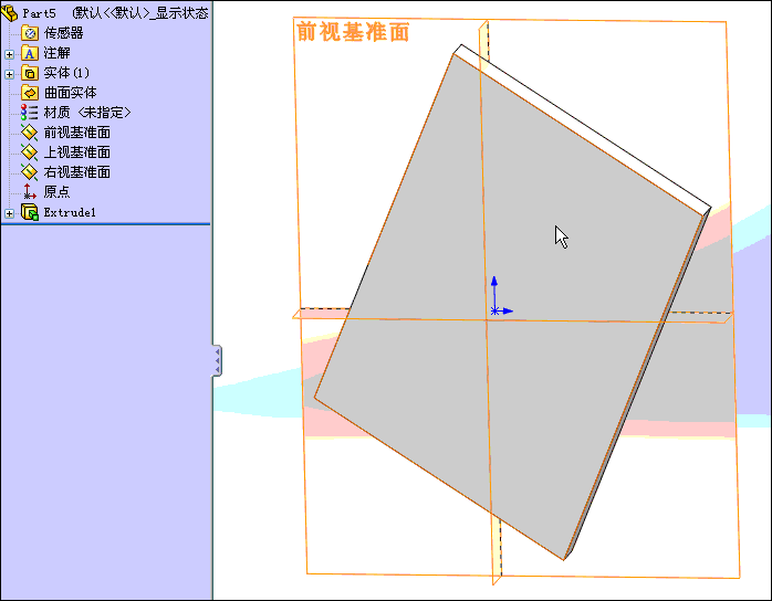

: o2 E6 e. \8 M/ [$ B: G+ `你可以通过这个方式来摆正,然后储存这个视图为新的视图以供后面使用。或者你可以通过移动实体来摆正你的工件,因为角度摆不正,那么你可以做辅助图,然后使用配合的方式来摆正) r0 ~, [7 ]& j- ~

是不是也可以通过做新的座标系 并设定视图来作
