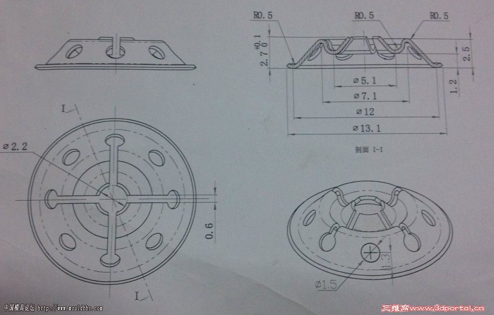

高难度0.3黄铜弹片,请教各位搞小产品的大哥,这个产品该怎么安排工艺合理,怎么样带料,怎么排样合适,谢谢!" i/ o( e9 Z2 I* s7 r

锥面上的直径1.5非要在锥面上测量吗?4 B5 \: w3 E* r# t4 v) v$ l( X
是否可以1. 先冲四个槽、8个圆孔和外面的四段圆弧(供拉深锥形,不冲中间的圆孔)、留四段连片,2. 拉浅平底锥形,3. 拉深平底小锥形,4. 冲中间小孔和整形直径12处的R0.5凹槽,5. 冲外面四个连片、及最后落料。

建議工藝排樣方式
8 B" L/ ]! H& N' }4 [1. 沖孔(級進時引導用孔)
8 ?3 e; [4 |, f/ g7 w2. 空站(預留修改用). |$ l* t# e- x  E$ w7 ?
3. 沖直徑1.5四孔
4 S$ _! V# Z% r  s7 _- _) T" _4. 沖0.6十字孔
, U; ~+ b+ _7 I( k% |5. 十字帶料(堆行拉伸用)
: S, }) w) E/ Z2 Q, L# P6. 一次成形(堆形)
* C6 A3 ]+ w$ \5 B: f7. 整形
. X5 {: P* y3 t9 f: f4 o8. 落料沖切: |: c& E: @: m! C
提供以上拙見參考
