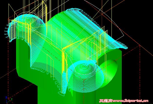

发表于 2013-6-9 18:03:45 | 显示全部楼层 来自: 中国吉林延边朝鲜族自治州
我的是用等高走两个圆柱,其它地方用环绕走的。

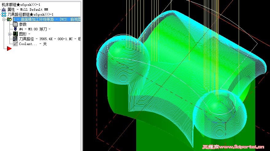

发表于 2013-6-9 19:41:40 | 显示全部楼层 来自: 中国江苏宿迁
都用环绕等距的效果

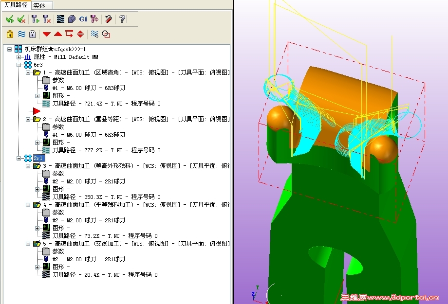

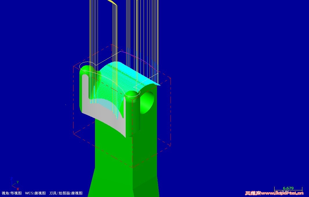

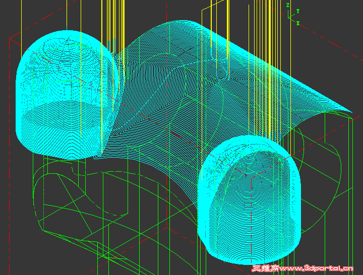

发表于 2013-6-18 11:47:34 | 显示全部楼层 来自: 中国广东东莞
2把刀的刀路,看下合理否?附件为X5MU1文件
9 A# C; s! }3 m7 U& D% o! `% A! U$ i0 z
000-1.rar
433.98 KB, 下载次数: 14
