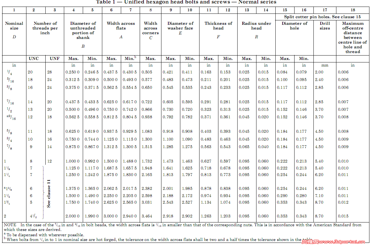

谢谢楼上,但是我查到表格如下,好像UNC是粗牙,然后每英寸16个牙,那么64就是4英寸长,表示长度罗?不知道我推理的对不对

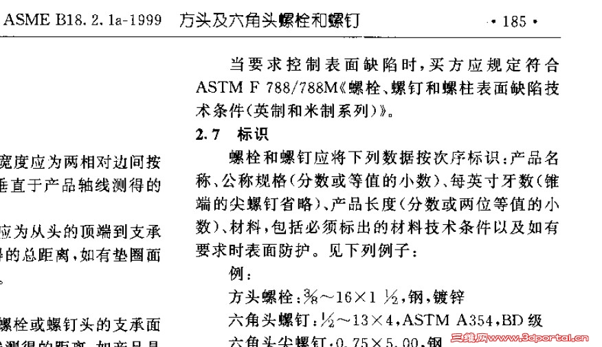

unc是美制螺纹的标号,你上面的3/8为螺纹外径,后面×64值得是什么就有点不懂。如果是-64的话解释为没英寸上的牙数为64,后面应该在带一个精度等级,如下图。

UNC就是粗牙的表示方式也就是16牙而不是64牙,UNF是细牙,64是杆部长度,12.9是性能等级,只是这位仁兄给的是个混合表示罢了。

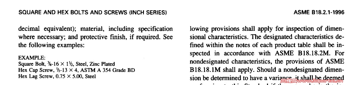

感觉这个标注是不正规的,有点中西合璧。UNC肯定是粗牙,按照统一螺纹的标准为16牙/英寸,64估计是以mm为单位的螺栓长度,后面的12.9也不是按照美国标准规定的性能等级。如有可能,找设计人员确认。! }/ U) F- f/ w  `$ |2 H1 i
图示为美国标准中的螺栓标记方法。

UNC 1/2X1 1/4     UNC 为美制统一粗牙螺纹,公称直径为1/2“,1 1/4   为螺栓长度的英寸数。
  _6 l. F' Z" ^' U" y型号中,“-”后为每寸牙数;“×”后为螺栓长度。
