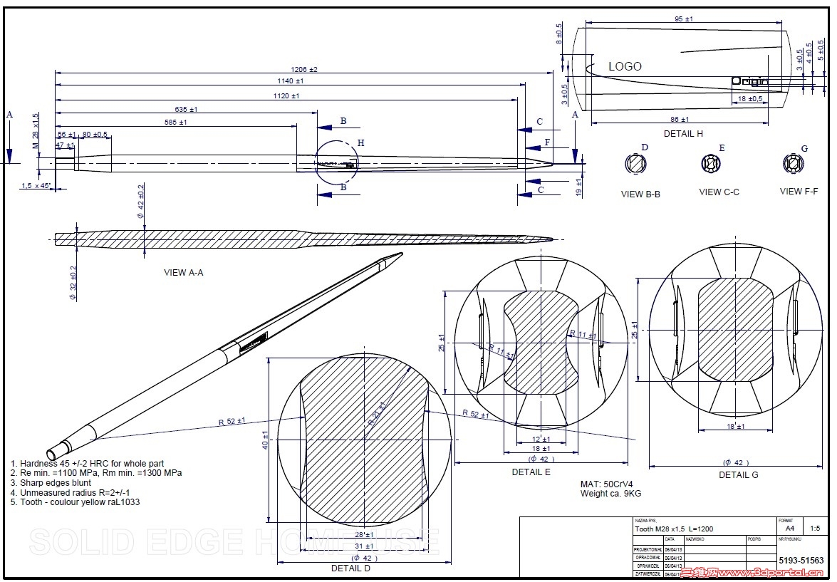

[求助] 这个杆类零件能锻造吗?何种方法?
发表于 2013-6-9 08:40:01 | 显示全部楼层 |阅读模式 来自: 中国山西太原
求教这个零件的加工方法?

发表于 2013-6-22 12:32:52 | 显示全部楼层 来自: 中国山西忻州
能锻造,模锻,也要局部机加工,成本高低看件数
发表于 2013-6-29 07:35:47 | 显示全部楼层 来自: 中国浙江舟山
用滚锻或是用偏心轧锟轧出来坯件来(后面的粗端为坯径),那样的话过渡部分及尖部再修一下就可以了,

发表于 2013-7-2 00:28:14 | 显示全部楼层 来自: 美国
辊锻是正解,材料热处理后专机修出来。模锻不太现实,比较长啊,看材料应当是要淬透的,不好做啊。

2 z' P; S7 h2 m" P$ a( F* w8 ~2 ]5 {9 y2 L, [* S/ |
这类锻件大概只能用楔横轧这样没飞边。
