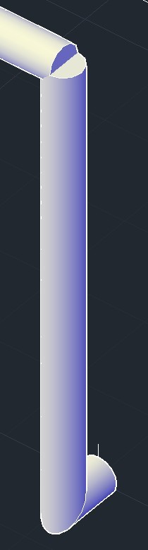

如图,如何过渡。6 ]- @1 f! k2 z6 k# y
如何把管道圆滑的连接起来?
如何把管道圆滑的连接起来?

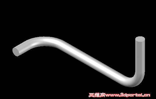

你这个应该用扫掠或拉伸来建模,这样可一步到位就建成了,如果你内侧要直角的可用曲面放样来做,这个唐版好象出过教程,搜一下看看。( h7 s; r& e9 q$ r, H+ {2 t

谢谢,我是用扫掠,但是,不在同一个平面系统提示无法扫掠。我想要的就是你第二种图片的效果。好的我试试。
发表于 2013-6-10 20:09:02 | 显示全部楼层 来自: 中国香港
也可以分段掃掠

路径倒角即可
