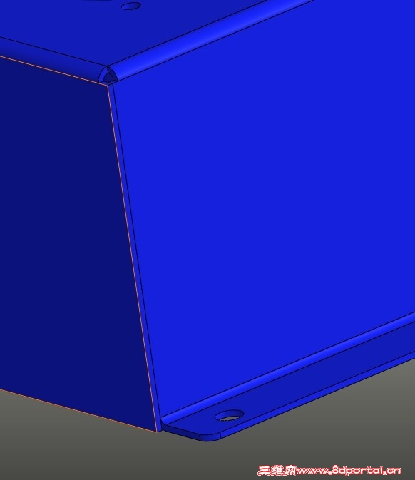

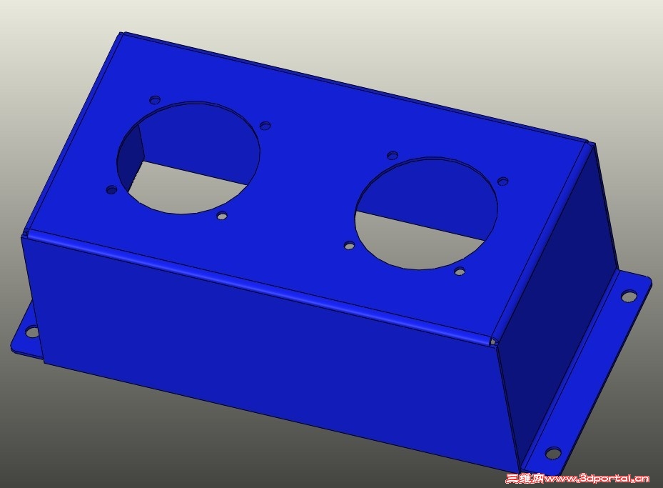

[size=14.399999618530273px]请问图中这种相交的钣金是怎么做到的?

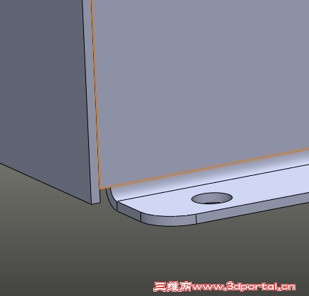

发表于 2013-6-9 18:32:20 | 显示全部楼层 来自: 中国辽宁
zgwin0919 发表于 2013-6-9 16:42 static/image/common/back.gif
4 i" a" \; u$ K+ r. Y. u补片   是啥哟。。。。
) l$ G2 U+ J! Z( O; p请见图,12版的
, n% S9 B9 e6 k5 X8 u9 ~1 m  u# `

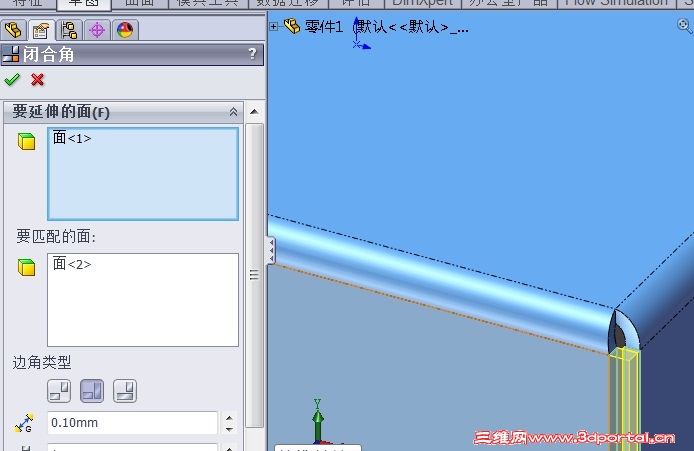

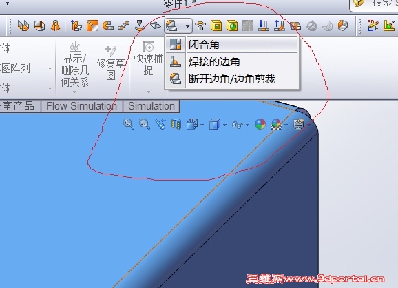

 楼主| 发表于 2013-6-13 08:44:44 | 显示全部楼层 来自: 中国江苏常州
闭合角的话也有问题,弥合角是延伸,出的效果是这样:
 楼主| 发表于 2013-6-13 08:48:29 | 显示全部楼层 来自: 中国江苏常州

像是风机罩。
发表于 2013-6-16 21:33:26 | 显示全部楼层 来自: 中国广东珠海
这东西太简单了,拉伸   抽壳-     插入折弯
发表于 2013-6-16 21:37:24 | 显示全部楼层 来自: 中国广东珠海
现做个文件你参考,2012版本,还有4楼朋友做法也可以! 参考.zip (142.08 KB, 下载次数: 15)
发表于 2013-6-17 11:24:15 | 显示全部楼层 来自: 中国江苏南通
边角——闭合角
发表于 2013-6-17 18:16:17 | 显示全部楼层 来自: 中国广东东莞
8樓正解。裂口(單向),插入彎折(圓形)
发表于 2013-6-18 07:49:48 | 显示全部楼层 来自: 中国江苏南京
闭合角可以做出,先闭合在边线法兰, 比好像是先边线法兰然后再闭合的。
