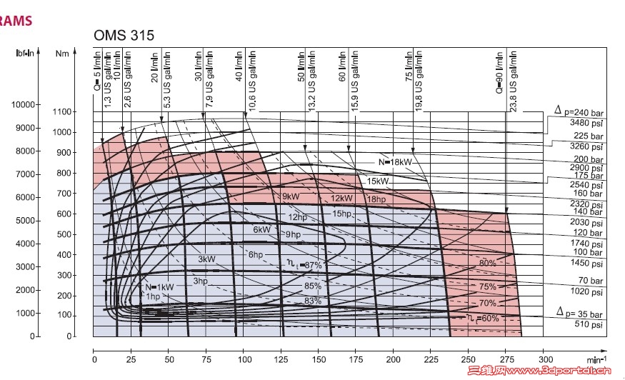

我大概说一下需求,摆线马达带泵,工作转速200rpm,输出功率最大为10kw,但是马达流量需要限制在60-70L/min。

可以考虑0MS315,具体见图表

 楼主| 发表于 2013-6-12 14:16:52 | 显示全部楼层 来自: 中国重庆
zls888 发表于 2013-6-12 11:36 static/image/common/back.gif7 b. H* P, l& B2 G. H% K
可以考虑0MS315,具体见图表
, i( i( a3 [9 A1 m6 Z
这是什么品牌?
发表于 2013-6-12 15:22:32 | 显示全部楼层 来自: 中国浙江杭州
allan0102 发表于 2013-6-12 14:16 static/image/common/back.gif
# \, v) l! j1 D7 H' {- D9 q这是什么品牌?
( h' T  F) }6 W: q5 g* V
据说是世界上最好的摆线马达---丹佛斯马达,现在属于萨奥-丹佛斯集团
洪哥 + 3 感谢帮助
