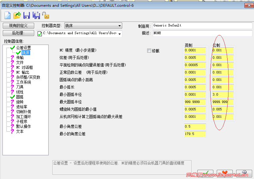

MastercamX4三维挖槽加工选择加工深度后怎么会经常出错呢?模拟加工时看不出有问题,但NC程序加工就出问题了。

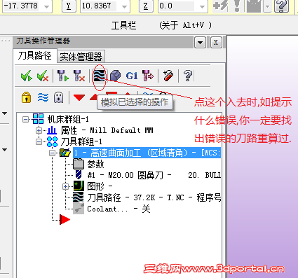

注意在你全部算好,入去查时间时.如提示有警告出来.如圆弧什么的有错提示.你就一定要找出这个刀路重算过.不然是会过切的.个人认为Mastercam X5 MU1和Mastercam X6 MU3这个Mastercam相对有错提示少的.反正我用高速刀路就没提示过了.) h8 I, j7 v/ i3 r* S0 k  ]
1.png $ w7 F1 w8 p$ b6 M
! A* U$ k# U0 U8 Y; h9 _

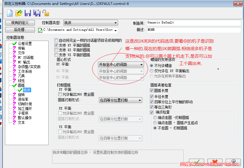

如还是会过切,就只能说你的机子IJK和R这两种代码的圆弧识别问题没搞好,还有就是斜插度数太大.
6 e& W2 b8 h2 f3 l7 \! b, j 2.png / ]6 P! A& s/ X0 `- }; q; L2 v4 Y/ u
! z& `/ M. l# X0 a* A
