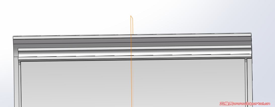

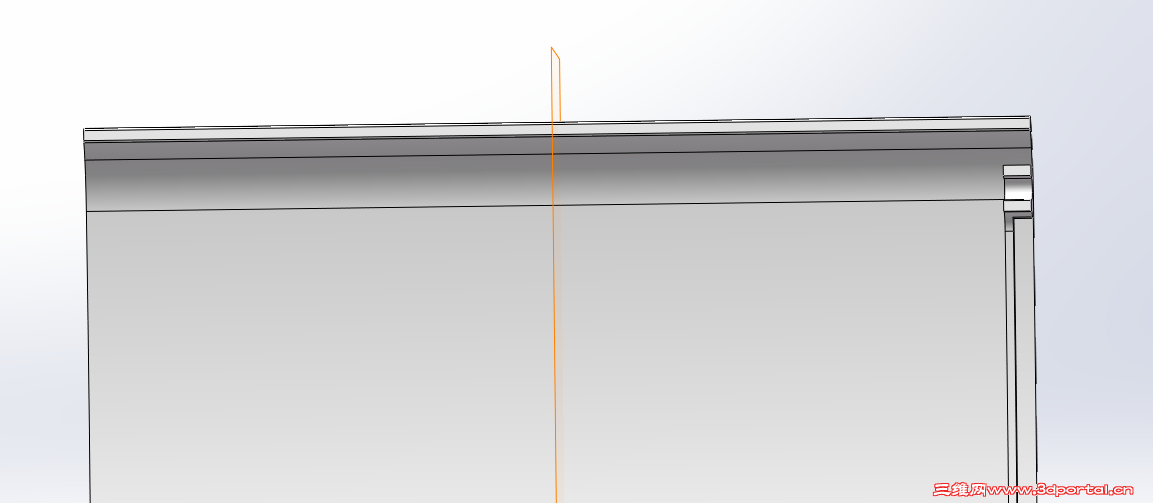

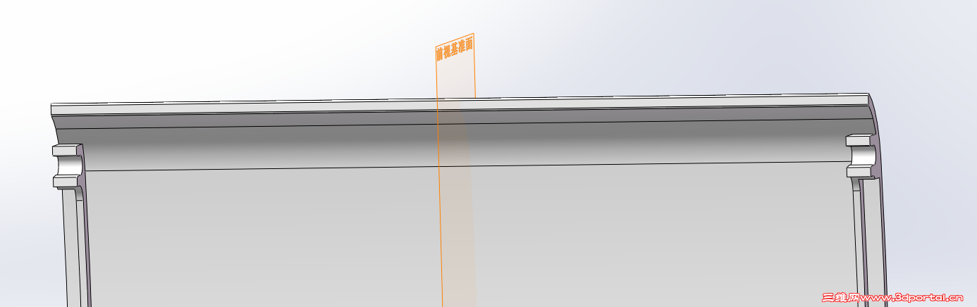

平时做镜像的时候经常出现这种情况如图:# H% [0 ]) f" x  H/ L$ q) h& U4 Q. E
图1 是原图,图2是镜像时出现的问题,本来想实现成图3的。

不知道哪里出现了问题,镜像时老师出现图2那种情况,就是两面的特征都连在一起了

发表于 2013-6-9 15:05:17 | 显示全部楼层 来自: 中国安徽合肥
注意被镜像特征的结束约束,是到某面截止,还是给定的深度,更改下结束约束试试。
发表于 2013-6-9 16:47:26 | 显示全部楼层 来自: 中国浙江杭州
是镜像前的拉伸特征成型到一面造成的。
发表于 2013-6-9 18:37:04 | 显示全部楼层 来自: 中国辽宁
偿试一下镜像实体,如何?有些钣金件被认为是多实体,镜像特征时出问题...
 楼主| 发表于 2013-6-14 11:29:18 | 显示全部楼层 来自: 中国辽宁
ffddjj 发表于 2013-6-9 16:47 static/image/common/back.gif0 V" l3 e7 @$ C' f$ u, w
是镜像前的拉伸特征成型到一面造成的。
6 k, x$ ?# l# @9 D! x! t% ~
我觉得有道理呢,不过要怎么解决呢,还是只要是成型到一面就一定会出这个问题,解决不了。。
