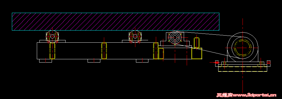

右边是摆线针减速机。蓝色框里面的的是物料,重900kg.速度就按1m/s的速度往前方做匀速直线运动。摆线针减速机要多大功率才能带动 物料向前运动?9 o7 w  A/ |" C4 H: K- A* O4 l

减速机出轴功率为P=FV,式中V为运行速度,F为克服各处的滚动摩擦力,F=μN。! U' {+ u& e( q; ]+ f% h( g
N为正压力,μ为滚动磨擦因数,查出或试验得出。

看楼主求助内容,关于减速机主要参数该是输入扭矩,输出扭矩,减速比等。关于功率该是电机方面的主要参数。需要明确的是需要求的是什么。如果是电机功率可以按高老师所说。还需注意的是力F除了克服摩擦力,还要注意启动和急停时有没有时间限制,如果有就需要考虑急停或急启时加速度造成的问题,F=ma。

1 w9 b' G; x3 H+ Q0 b那么打个比方 u取0.1  则等于F=0.1X900X10=900N
9 y: E5 l5 ^% U( ~( r* Y速度V算1m/s  则 功率P=900X1=900W=0.9KW. k$ f* S9 \  c
实际电机只需要0.9KW功率就能带动900Kg物体做每秒1米向前做匀速运动么?~. P- Z) t) B, m
我们公司的产品实际跟我说的重量差不多。但是电机都是用11KW的。。。都是以前一直都是用这么大的电机。

Nmob 发表于 2013-6-10 14:25 static/image/common/back.gif
9 C, \3 k0 P4 P# p那么打个比方 u取0.1  则等于F=0.1X900X10=900N  {2 Y9 r6 C( j$ [# s  X
+ f$ c) ]: z! X2 W1 c  P实际电机只需 ...
6 c( x6 p/ r; z4 I你只算了一处的滚动摩擦力,除了滚子与重物的摩擦力,还有6个轴承座中的轴承的摩擦力。这只是匀速运行的功率。" I+ y7 f4 y& N9 N- Q! b
还有启动功率,也就是克服惯性矩和角加速度所需的功率,这个你没给出条件。另外电机还有备用系数,还要考虑效率,最后才是所选电机功率。你只是问摆线针轮减速机的运行功率,与最前面的电机功率是有差别的。

这个需要先算启动力矩然后才能算平均力矩。! `) v8 L8 @9 j: b7 w( J. ~: N6 d# ]
算启动力矩时可以按起重0.9吨*0.4~0.6来计算

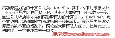

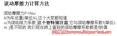

发表于 2013-6-11 10:23:49 | 显示全部楼层 来自: 中国江苏无锡
gaoyns 发表于 2013-6-10 17:36 static/image/common/back.gif
! A+ w6 }$ c4 p& L& W+ d: b你只算了一处的滚动摩擦力,除了滚子与重物的摩擦力,还有6个轴承座中的轴承的摩擦力。这只是匀速运行的功 ...
8 t4 q; r% J" ]请问一下。滚动摩擦系数和滚动阻力系数有什么却别。
发表于 2013-6-11 10:28:24 | 显示全部楼层 来自: 中国江苏无锡
那这两段话与上面不符合啊。哪里错了???还请高手解答。

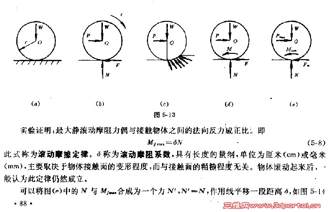

发表于 2013-6-17 08:55:16 | 显示全部楼层 来自: 中国山西太原
wfwling12 发表于 2013-6-11 10:23 static/image/common/back.gif
" ~  |0 b  @; }; V0 B请问一下。滚动摩擦系数和滚动阻力系数有什么却别。
6 k% F$ W; T0 I6 N0 Y  j  S/ _
在有些资料中,在算计摩擦力矩时的系数叫滚动摩阻系数,在求摩擦力时的系数叫滚动摩擦因数;在成大先主编的《机械设计手册》第1卷中,不管是求摩擦力矩或摩擦力时,这个系数都叫滚动摩擦因数。实际没什么区别,都是有量纲的,其单位都是长度单位。见下二图:
