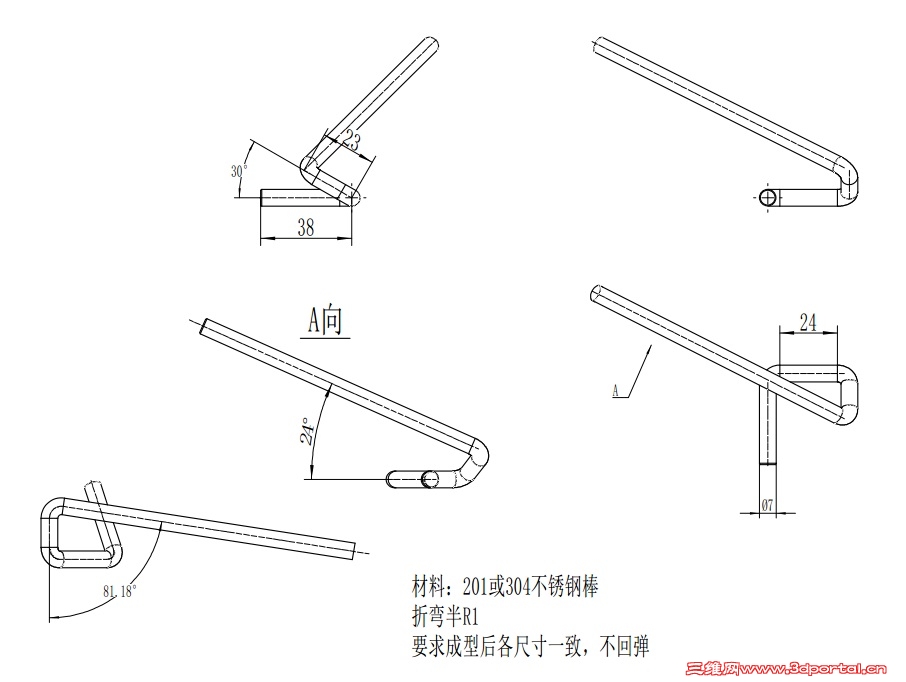

[求助] 付费求此零件的加工方法或模具方案

用数控折弯机 配上合适的模具即可,折弯半径可能有点小了。

X-Y平面内的最小弯曲半径是多少?弯曲角度要精确到小数点后两位数(81.18º)?是否有必要这么要求?

$ c$ {. X$ p0 ^8 o这个零件的产量要求多少,要是只是做样板的1-2件,钳台上就可以折出来。产量再大点,做工装折。

不锈钢棒料的回弹较难控制,回弹的统一性要看零件材料的硬度刚度是否统一。R1的角小点吧,容易裂。尝试红冲。

直径应该不大,用液压机折弯,做简单定位模具。
$ g  ^$ t7 O2 i" ?4 y模具价格没多少钱,试样时可以根据结果,修整角度。
