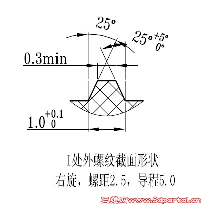

两张图是一个图纸的,我想知道导程是否写错了呢,按我的理解应该写3.5吧,新手,请赐教,以前一直是做电子质量的不懂啊,大学学的信息工程!

3.5是螺纹长度,这是一个双头螺纹,导程为二倍螺距。导程(L):同一条螺旋线上的相邻两牙在对应两点间的轴向距离叫导程。导程和线数的关系为:L=np。n为线数,p为螺距。

' R0 N4 J5 @( J谢谢!就是说图纸是正确的吧,双头螺纹什么意思,不是的吧,都是一个四边形扫描啊

导程=头数X螺距

双头螺纹就是有两条螺旋线形成的螺纹。图上说明了,螺距的2.5mm,导程是5mm,3.5是螺纹长度。

用二条绳子并排绕在一支铅笔上,一条绳代表一条螺线。能理解了吧。这种螺纹旋合时速度比单头螺纹快,而且容易拧开。

/ K' p; t$ a3 U螺纹的分类,除按断面形状划分外,还有按螺纹上螺旋槽的多少来分类。有一条螺旋槽的螺纹,是称为单头螺纹。有两条以上螺旋槽的螺纹,是称为多头螺纹。螺纹上相邻两螺旋槽之间的距离,称为螺距。沿螺旋槽旋转一周所前进的距离,称为导程。5 ^+ S1 {4 i2 [! o; O# u) U5 k
导程与螺距的关系可用下式表示;* y0 _: B( B" Q9 o" l( a# ~8 r$ p
L = t × n
: Q$ @1 K* r4 @/ e$ S% Q; Z式中 L - 螺纹导程(mm),
# z" p6 u5 C* d6 ~9 X5 J8 C( _. Jn - 螺纹头数,
- `/ ^' A, ^  V# Gt - 螺纹螺距(mm)。
