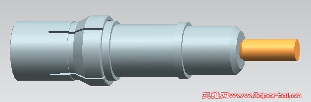

如图:
; ^$ U0 V& c) F! m8 ^" t此类型产品(45#钢)的 机床加工使用 顶针时,那个操作方法是正确的?1、先将产品夹紧,再将顶尖摇到位。2、先将顶尖摇到位, 再将产品夹紧。3先 将顶尖摇入定位孔(并未顶到位,约0.5内间隙),将产品夹紧后,再将顶尖摇到位。或还有其他方法?6 j4 B  g; x, v5 T, S# ~; }4 q

第1,肯定不合理& U% T: e+ [6 F  A7 C# d
用卡爪加紧零件,没有找正,无法保证零件轴线与机床主轴轴线重合。这时再用顶尖去顶,势必受力不合理# Z0 V% P9 }9 p3 Y& S. m2 {
老师傅教徒弟,重来不会这么教- D8 c" E! Z( p0 U
假如零件比较重,找块方木垫一下

第三种比较好,关键是找正
$ h& W  V5 d- C* @如果批量比较大,而待加工零件已经不是毛坯了
! b) B1 A8 z9 L) c先将零件固定,不要加紧。然后看顶尖和顶尖孔的偏差,敲一下零件。
0 I$ L# o* j, U" o. ~最后加紧/ j0 \2 @0 @0 x4 D; g0 V. S
这样最合理$ i! ~6 l8 F! ~" L& G
弹性加紧,不能很好的保证定位(精度)

第三种比较合理,但也不一定是0.5,而是接近顶到位,夹紧后再调整一下松紧程度。

夹盘预夹紧,别用加力杆,摇顶针顶紧,最后夹盘再加力夹紧零件

采用弹性夹套夹持,一般定心精度还是比较高,夹紧可能是气动、液动或手动,手动可预夹紧可采用方法3,其他动力方式的话就不存在了。这里顶尖主要起支撑作用。

# \. K9 ]# C7 }3 Y& y$ e请问,图片上显示是用类似弹簧夹头来夹紧工件的,弹簧夹头自定心精度一般很高的。
" O5 b9 Y* \3 K先夹紧后顶尖达到车床的加工精度我觉得没有问题。9 L, o/ o$ ?" a
您认为呢?

采用弹性元件作为夹紧定位,其精度不如刚性元件' o; ?' I* B# ~, k7 H
从1楼的图看,这是个长轴。如果夹紧,假如长轴的轴线与顶尖轴线不重合。这时,顶尖再顶上去,轴就会变型(静不定)。
* y/ ?: U) O2 m  `! F8 D这样加工结束后,零件卸下后,再次变型。零件加工的误差就出来了
7 y' q& y2 y$ H- O0 Q以上是理论的分析
  ?* Y* _  s1 a8 G) J" r如果你在一个工艺基础十分扎实的工厂里干活,你可以观察一下老工人是怎么处理这样的加工1 p; h# x9 Y+ P% V$ u' U
如果有机会,一定多到车间里去。学机械的需要实践

预夹紧的同时边打表找正外圆,最后顶针顶紧。

预紧,顶上,夹紧
