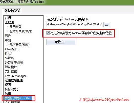

从solidworks标准零件库中选取的标准件,经过另存后,在装配中使用已经另存并更改过零件名称的标准件。可是只要重新打开装配文件,这时该标准件就被替换成最初从solidworks标准零件库中的那个零件了。而且连零件当初另存是的名称也被更改了。如何解决!!!!十万火急!!!以前从来没有遇到过,我现在用的是solidworks2013 64位的。有高手能帮帮忙吗?我的电话是13777300217

发表于 2013-6-11 21:48:51 | 显示全部楼层 来自: 中国浙江温州
hfjiangshan 发表于 2013-6-11 20:57 static/image/common/back.gif
1 T( w& y$ B4 V$ Y0 p. U8 a您这样做的话,要是您的数模转移到其他机器上的sw,打开的时候,标准件不会丢失吗?
6 k9 s: {% Z5 h5 ^
那就用  “打包”功能  解决
发表于 2013-6-11 21:55:53 | 显示全部楼层 来自: 中国浙江温州
把勾去了1 [4 M4 W+ L. M+ {, N
